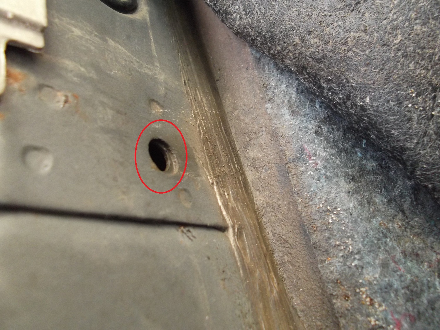

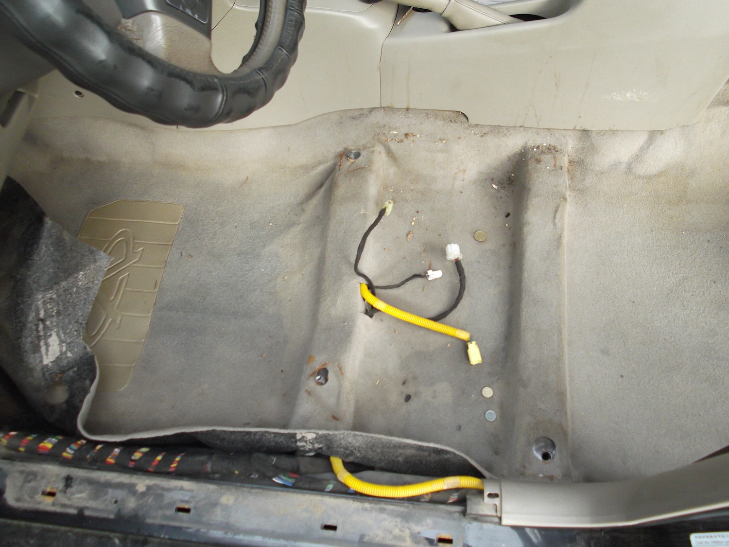

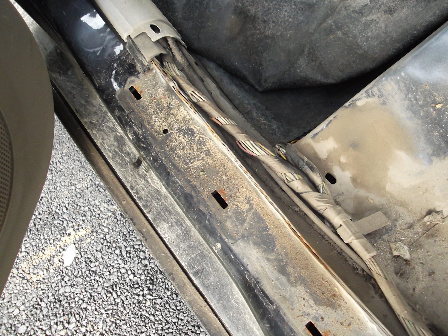

Нашел. Нашел!!! Снял сидение водительское и покрытие напольное.
Вода под коврики поступала из порога через вот это единственное незаглушенное
отверстие.Дренажи в коробе были забиты.Когда я их повскрывал,потекли остатки воды.
Все просушил.Почистил .Проложил новую шумовку.Старую выбросил.
Кстати в процессе работы насобирал мелочи аж на 2гривны и 10 копеек. :idea:
Сидение очень тяжелое.Еле вытащил из салона.Очень устал.Теперь можно и пивка хлабыстнуть. :)

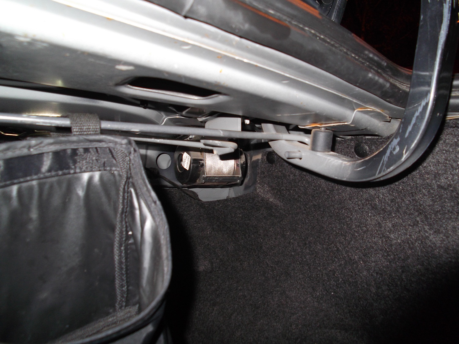

Привет всем ,кто владеет ЭЛАРОЙ.Вопрос назрел такой.
Кому на голову падала крышка багажника,особенно когда сильный ветер?
И как можно изменить эту систему?

дедушка юра написав:
дедушка юра, вот решение проблемы viewtopic.php?f=82&t=38885 сам всё это прикупил времени нет поставить . Единственное , что таки лучше просверлить и приварить гайку, а не нарезать в кронштейне резбу.
Пон жовтня 28, 2013 6:48
Повідомлення Re: Парочка вопросов...
Спасибо.Я примерно так и думал. :bye:

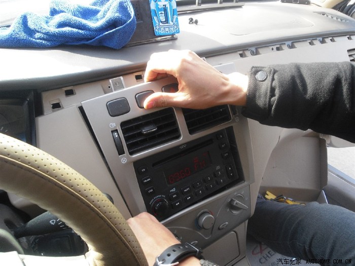

У кого дисплей на музыке светится красным?Есть такие? :-)

Это фото с китайфорума.Если в китае были красные,то и у нас должны быть. :)
Чет листопада 07, 2013 16:56
да не. вряд ли
