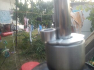

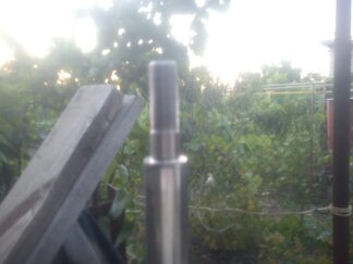

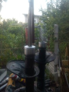

Переделка передних стоек! Переделывал со старого амо каябы, картридж от ваз 2110 каяба, газ-масло.Шток от десятки немного меньше,на миллиметр,но всё норм.Резьба другая и выше, поэтому было принято решение выточить поставку из старого штока, но в следствии эксперимента,поставка была заменена на большего размера,и поставил я её под гайку! 10 тыс полет нормальный, до этого стояла каяба,и после переделки разницы не почувствовал,но сделал их чуть выше родных,чтоб днище не царапать.Кому интересно пишите отвечу на все вопросы!
