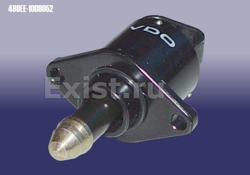

вопросик.
где стоит регулятор холостого хода на движке, каком районе его искать?
Нед травня 04, 2014 18:06
З нами з: Вів березня 16, 2010 11:29
Повідомлень: 26
Звідки: Кривой Рог
Автомобиль: Чери Элара
Повідомлення Re: Парочка вопросов...
Это что за деталь??? На инжекторе нет такого воообще))
Нед травня 04, 2014 21:41
Повідомлень: 26
Звідки: Кривой Рог
На Эларе такого нет.Есть на Амулете
