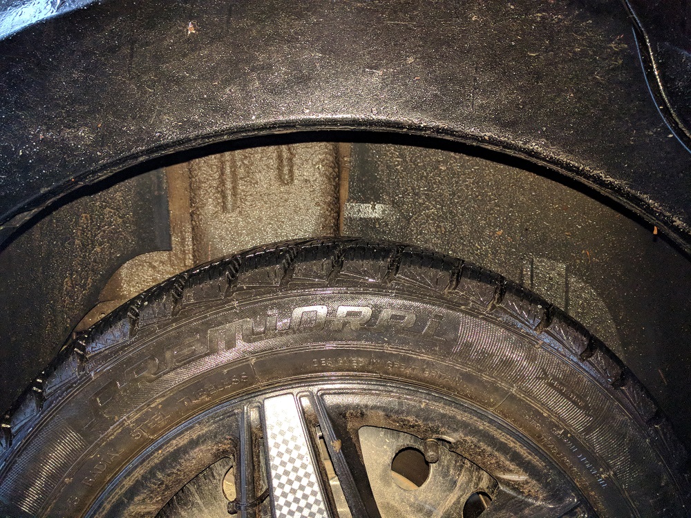

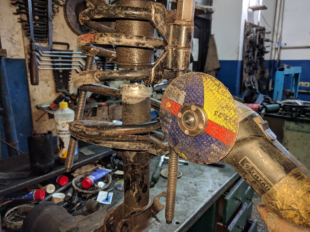

Всем привет. Как и обещал, выкладываю фото отчёт с описанием по укорачиванию стоковых передних пружин путём отпиливания нижних витков. Стойки стоят Kayaba 334369, задние тоже Kayaba, но номер не помню. Делал всё на свой страх и риск.
Передок: до снятия стойки от уровня пола до верхней арки 67,5 см .
Задок: 65 см. (стоят проставки)
Место среза передней пружины
Процесс отпиливания

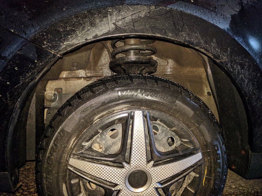

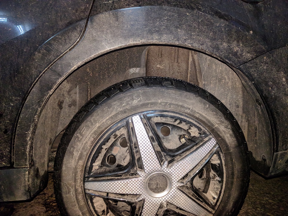

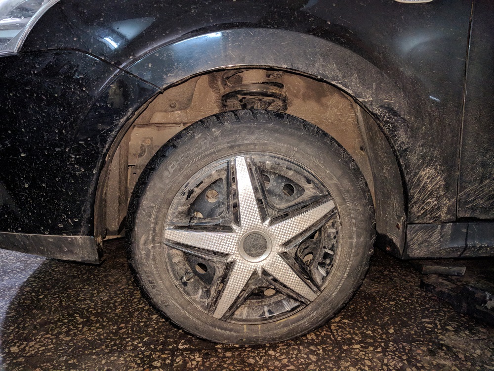

После отпиливания:
Передок: 66 см.
Задок после снятия проставок: 66 см
Интересно то, что когда поставили передние стойки с отпиленным нижним витком, задок поднялся до 68 см, а когда сняли проставки стало 66 см. В итоге расстояние до арок стало одинаковым, что спереди, что сзади - 66 см.
Впечатления: обалденные, жёстче не стало, машинку не узнать, ощущение, что только поставил новые стойки, рычаги подвески и шрусы опустились в горизонтальное положение, пропали противные стуки в районе опор стоек и скрипы резинок, машина как бы стала сбитой и собранной. Единственный минус, думаю не критично - это то, что виток пружины полностью не лёг в основание чашки, но сидит жёстко, пробовал по конкретным ямам проехать, всё гуд, не гупает, не скрипит и не стучит. По задней части машины ощущения те же, что и были.
