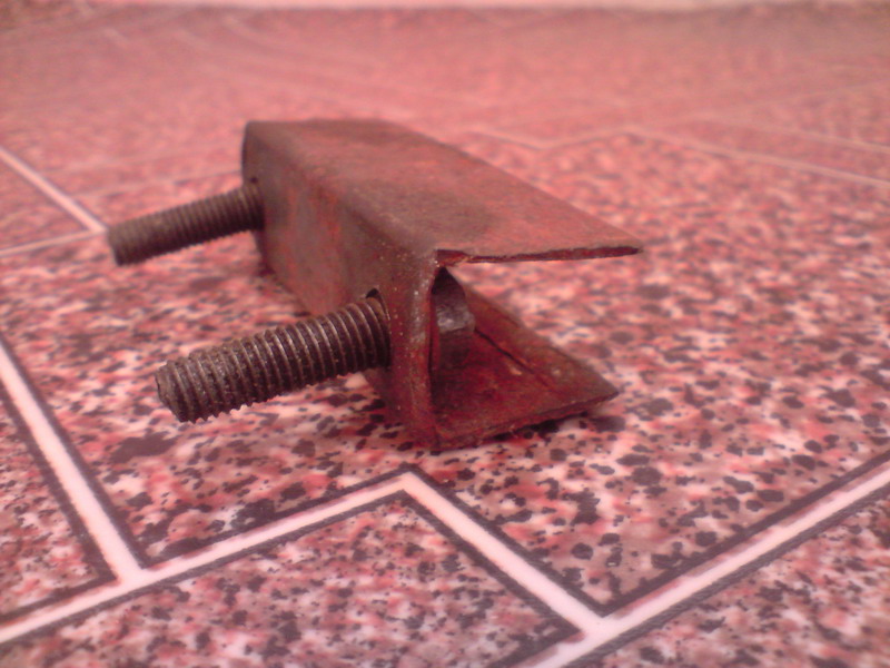

Съёмник я изготовил из стальной пластины (из подручных средств), в руле (Элара! Но, я думаю на остальных Чери тоже) есть два технологических отверстия с резьбами на 8 и расстоянием между ними 60 мм. Примитив, но работает так: выкрутил почти до конца гайку на руле, затянул по очереди, чтобы без перекоса, болты съёмника посильнее, лёгкий хлопок руками по рулю сзади и руль соскочил. Без съёмника безидейно, может быть если руль уже снимался, то да, а так...

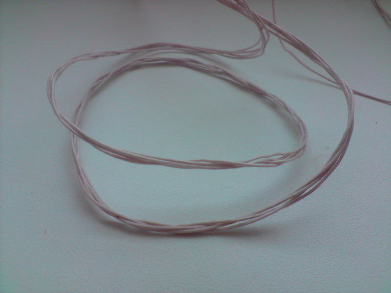

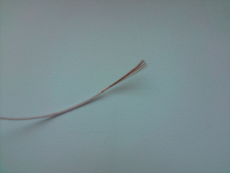

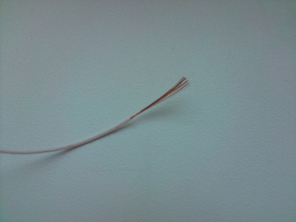

Про так называемый самолётный провод.
Этот провод, говорят, называется МГТФ. Он состоит из большого количества медных тонких жил с изоляцией из фторопластовых пленок, очень скользкий на ощупь, использовался в оборонной прмышленности, есть в продаже в специализированных магазинах радиозапчастей.

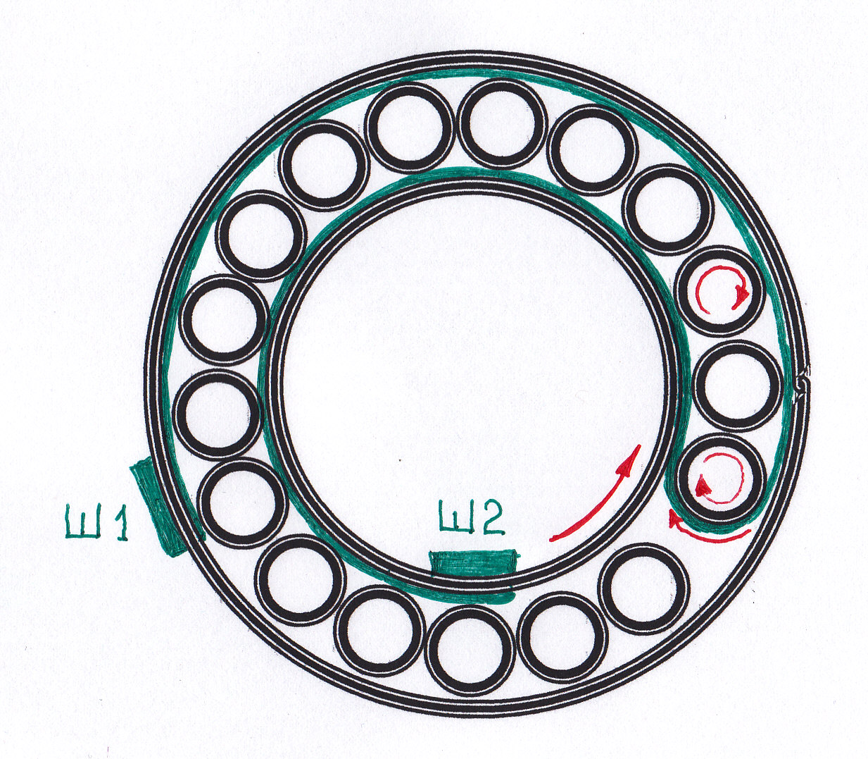

Всё-таки не дождался я обещанной улитки от сервисменов, прошло два месяца. сказали позвонить в следующем. Поэтому решил отработать еще один вариант. Шлейф "как у принтера" такой длинны (70 см.) я найти не смог, все мастерские по ремонтам оргтехники и телевидео утверждают что не найду.
Поэтому я купил в радиодеталях простой проводной шлейф, на 10 линий (продублировал), главное что он по ширине как раз подходит. На родных ленточных направляющих этот шлейф работать не смог, так как его вес и толщина "несколько" больше чем у родного. Поэтому посли некоторых умственных упражнений родилась мысль, которую я воплотил, так сказать в пластмассе (см. рис.).
На рис. представлена схематически улитка, шлейф зелёным цветом (показана только часть без витков для наглядности), кружки по периметру - это цилиндрики, как катки у танка, в роли гусеницы выступает сам шлейф. Цилиндрики сделал из 5 мл одноразовых шприцев, высота цилиндра равна ширине шлейфа, из одного шприца выходит 3-4 цилиндрика. Стрелками показана кинематика системы в одном направлении, соответственно в другом стрелки смотрят наоборот. Ш1 и Ш2 это разъёмы на улитке. Количество цилиндриков должно быть таким, чтобы оставалось ещё немного места, с трудом влазил ещё один - если упаковать плотно, то будет подклинивать.
Проверял крутя жеско и всячески - работает, совал в морозилку (шлейф, сволочь, дубеет, но за счёт достаточно большого радиуса поворота) - работает. Хотелось бы найти шлейф с более высокими характеристиками прочности жилы и изоляции, но пока нет. В таком исполнении улитка обеспечивает 6 оборотов от упора до упора, я установил центр и закрепил, получается от центра в стороны по 1,5 оборота, в месте крепления к разъёмам ногрузок никаких - это самые слабые места.
