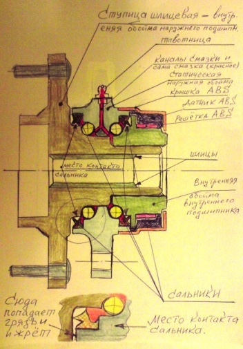

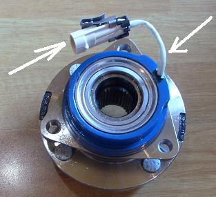

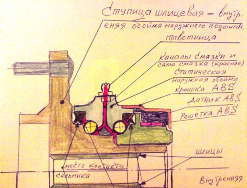

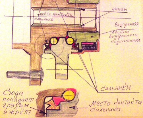

bubon написав:
собираюсь разобраться с АВСом..
Иногда на сухом асфальте работает, я так понимаю какое-то колесо по каим-то причинам не тормозит ( эффект гололёда ).
Иногда при заводке на панели приборв горит датчик АВС и трескотня прекращается. Буду разбираться где проблема, в датчике или каком-то тормозном цилиндре.
Если не тормозит - не эффект гололёда.... на гололёде наоборот,
ступица клинит, сепаратор ABS не пересекает датчик и идё сброс давления
из цилинра тормозного (в заклинившем колесе) быстро идёт перепускание тормозухи...
потом как начали бегать зубья сепаратора ABS датчик закрывает (сигналом),
клапан стравливания в блоке и DOT 4 опять идёт на тормозной цилиндр
бывшего заклинившего колеса... (блок ABS под капотом справа по ходу)...
Поэтому ищите неисправную проводку - (не про ВОДКУ :P ) идущую
от датчика ABS или сам датчик крякнулся 8-) :?

bubon написав:
Смотрите соединение датчика с линией..

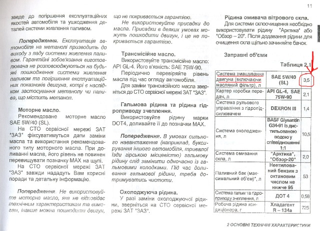

Вот такой прикол обнаружил у себя в "Посібник з експлуатації". Моторное масло - 3.5 литра, хотя на форуме находил - 4.5. И кому верить? :D
Вів липня 08, 2008 11:03
В руководстве опечатка. На самом деле 4,5. Когда я менял у меня вошло 5л. Сейчас на метке щупа чуть ниже максимума.
В руководстве есть еще опечатка. Антифриз 8 литров, а написано 10.
А вообще в этой книжке много опечаток. Особенно по предохранителям.
Бак не 53 литра, а 52.
