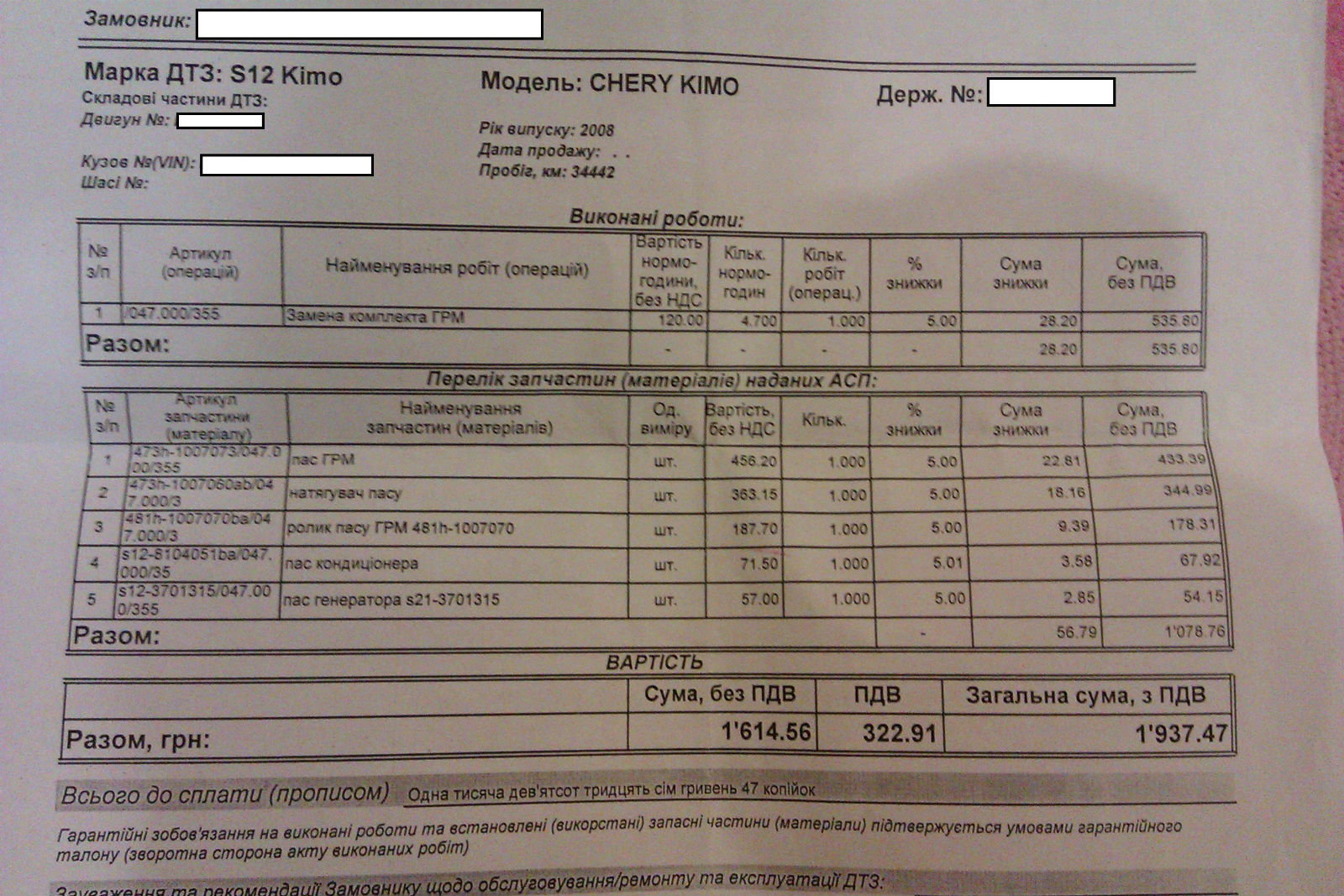

Повідомлення Re: порвался ремень ГРМ
На Эларку не спрашивал, но вот есть информация на Кимо.
Там замена ремней ГРМ и генератора, и всех роликов с работой составила 1900грн. Т.е. примерно 200уе.
Пон січня 21, 2013 12:40
http://chery.net.ua/service.html вот тут есть ссылки на документы, где все видно, гляньте на ТО20 и ТО40 (на ТО30 там замена свечей, и еще что то не сравнишь), они отличаются только заменой роликов и ремней, итого 3100 грн разницы примерно 380 у.е. я сказал 300 потому как тема про ГРМ и я не имел ввиду ремни и ролики на генератор, по факту просто замена ремней и роликов в Одесса-авто, мне обошлась в 3400 грн, так как цена по ссылке рекомендованная, а дальше вопрос к каждому СТО, видимо у них есть некая свобода, хотя справедливости ради, там была еще герметизация заглушки + диагностика, то есть примерно 3200 получалось без этого
у Вас в прайсе Кимо где и ремни и ролики дешевле и их меньше, плюс почему то не заменили ролики генератора + 5% скидка, а скидка дело такое у кого есть у кого нет
и да 1900 грн это не 200 а 235 у.е.
p.s. посмотрел по рекомендованной цене так Кимо вобже 1700 грн должно это все обходиться а по факту обходится по Вашему прайсу около 2000 грн без скидки, так что исходя из этого на этом же СТО на Элару спокойно и 3500 может быть
Пон січня 21, 2013 13:57 ICQ
