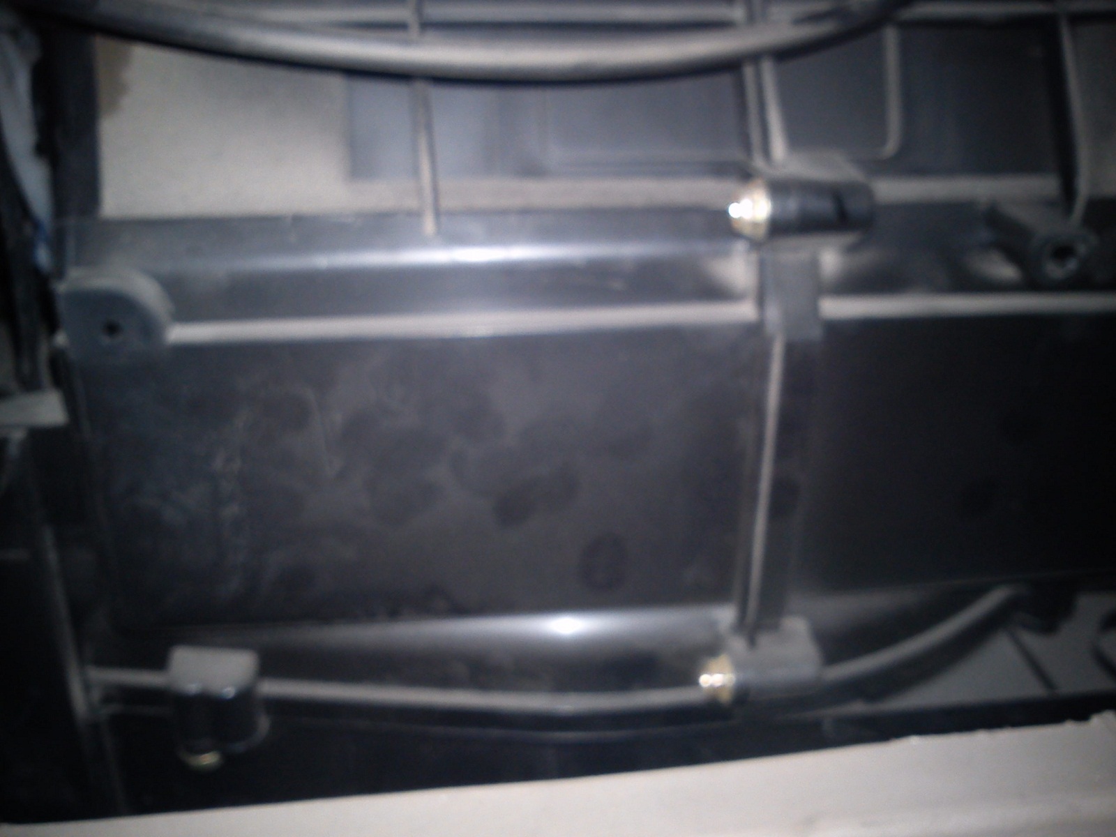

Вот у меня фильтр только под капотом (невзрачный),как вы говорите ещё за бардачком рамка там все дела(нет там ни рамки ни х... )элара 2010г ту каторую обделили!

У меня вообще забыли вырезать!

это ты под бардачком фоткал? Или снимал бардачок?

это за бардачком! Нет там у меня фильтра, а если есть то наверное надо всё разобрать!

если есть то наверное надо всё разобрать!Значит всё таки нет.Иначе был хоть какой нибудь доступ

мда. урезали машину по полной
