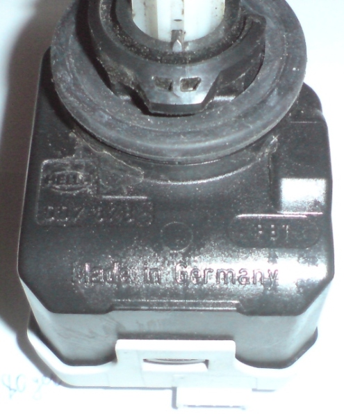

Ded Moroz написав:
Оказывается электроника щитка приборов устанавливается от трех разных производителей. Это Бош, Сименс и какой-то француз..(извините не запомнил). :oops:
О це фокус так фокус.... Думал только электрокорректор фар из Made in GERMANY....
А тут еще огород нагородили...

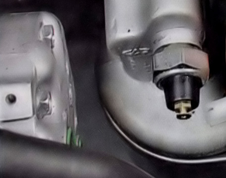

Valentin написав:
Подскажите пожалста, где этот датчик установлен, а то уменя на Истаре такая же история, погорел и потух до пуска двигателя, на СТО нихера ни делают, говорят, так и должно быть, но я этого алгоритма не догоняю, а если должно моргать, то все стает на свои места. И еще у меня не тестируется символ проверь двигатель, это что тоже норма?
Посмотрите тут (нажмите на эту синюю надпись посмотрите тут)
Вот такой датчик на АСТЕСО - просто мог упасть с него контакт... :bye:
.jpg
Пон грудня 15, 2008 14:40 ICQ WWW
Повідомлень: 836
Автомобиль: ------
Повідомлення Re: Предохранитель Oil Pump was ist das?
Да двигатель Актеко, спасибо за подсказку, но я эту инфу, что Вы Марат ссылили, ну и словцо подобрал, я уже видел, но не понял с какого боку подойти. Это вид из-под машины что-ли?
Пон грудня 15, 2008 19:49
Повідомлень: 298
Автомобиль: FFocus 1,8SE Ghia
Это вид спереди когда откроете капот :-( и помотрите на масляный щуп... :(
и чуть ниже... от радиатора спускается куча (связка проводки) и идёт к блоку двигателя...
там куда Вы ссылились :bye: :-P
