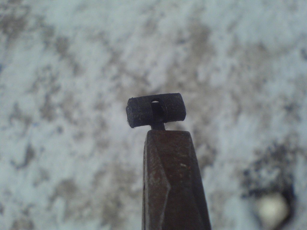

Попробую снять эту клипсу (надеюсь правильно ее определю). Посмотрим что из этого получится.

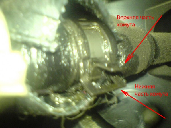

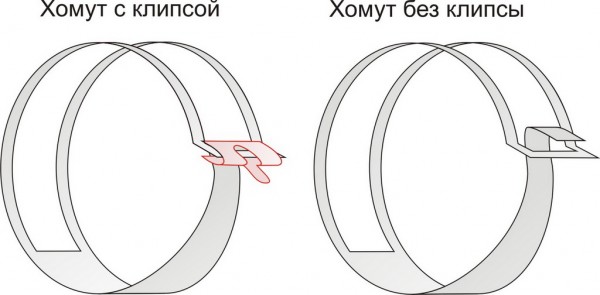

ХОМУТ СНИМАТЬ НЕ НАДО!!!! А то вообще будет грохот...
надо снять и СРОЧНО клипсу со СТЯГИВАЮЩЕГО ТРУБУ РУЛЕВОЙ КОЛОНКИ ХОМУТА!!!
А писали, что два хвостика... У Вас один хвостик...
Вот когда потянете его он снимет П-образную клипсу... и вот тогда у Вас
будет два хвостика - но широких, т.е. хомут разъедется и стянет колонку...
и кстати вот этот, который внизу на фото, он ещё рвёт резиновый чехол,
и раздирает утеплитель...
УДАЧИ!!!

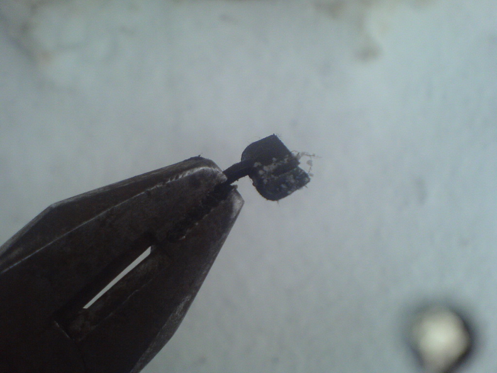

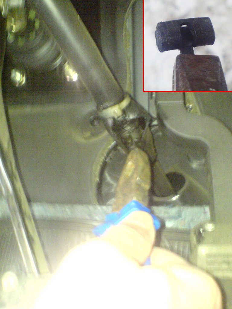

Вот немного фото(правда некачественных) как я снимал клипсу.

Как тарахтело так и тарахтит, может чуть-чуть меньше или тише, но скорей всего это самовнушение. Видать все-таки стойка. :sad:

Вы всё правильно сделали, только очень поздно,
и ещё - посмотрите - село ли всё в свой паз, и нет ли всякой шелухи,
ниток и другого говна в щели трубы... очистите,
и оно ещё лучше протянется....
УДАЧИ!!!!
