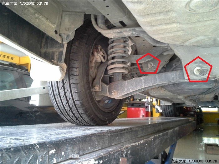

Varelik написав:
Казимир написав:
А вот и болт регулировки схождения. :drag:
Юрчик. А не болт ли это который затягивает сайлент блок
Вот более наглядно.Болт развала справа,а схождения слева.

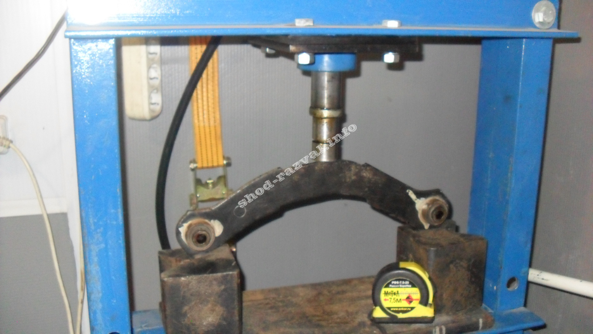

Вот как делается развал- схождения в Эларах ))

Это уже крайняя мера.Если кузов перекосило,то рычаг под пресс заряжают.

в сущности мне так и делали развал задних колёс.
Официалы не хотели заморачиватся (, делал у частника.
вина всему был не много согнут рычаг (бумеранг) по этому ОФ не могли выйти на норму.
с помощью молотка и наверно таки какой то матери. всё встало на свои места и в свои размеры развала.

не разгибают а выравнивают по плоскости.
правая сторона у меня на машине была хорошая, а левый бумеранг был не много перекошен.
и не ушатывается, а был ударен (может мной) но думаю ещё до покупки гонщиками.
и большой минус "бумеранга " что китайские друзья сэкономили на буртике по обводу а японцы нет.

vakylla написав:
Правильно .Перекошен.А из-за чего?Никто не задумывается?

Юра! Да потому что на лансере он усилен буртиком, а на Эларе ровный кусок метала.
ВСЁ!

обрати внимание на середину рычага на фото.
естественно ты его не видел и не увидиш (это я о буртике на рычаге.)
