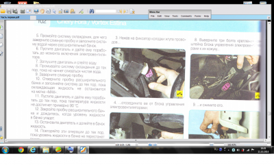

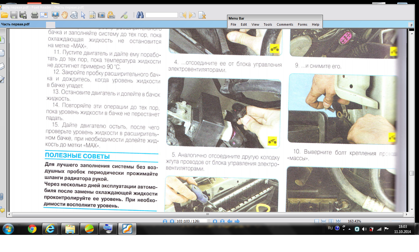

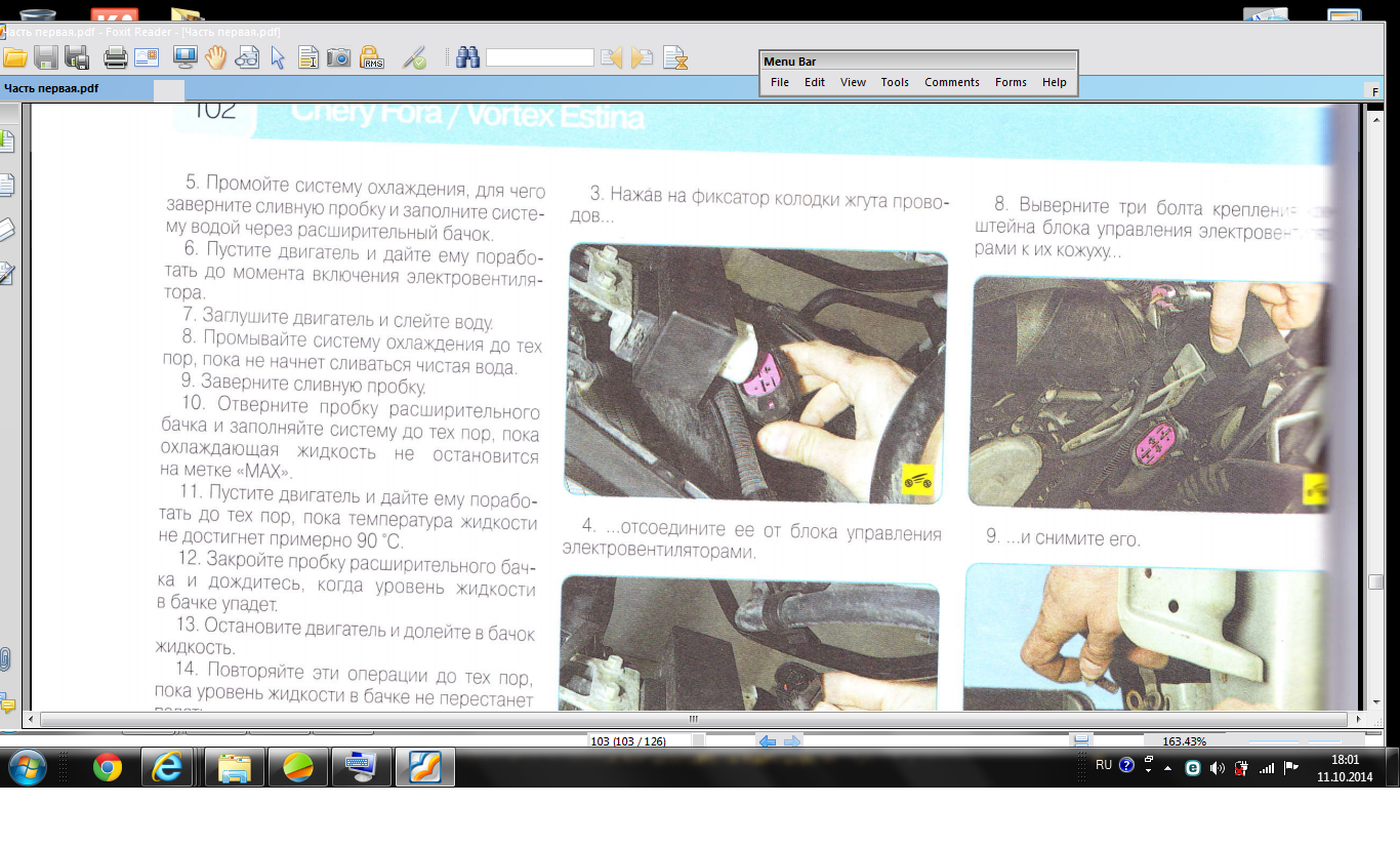

надеюсь всё будет понятно (фото с книжки по ремонту)
+ ещё посоветую после заполнения и прогрева поставить авто под горку включив на максимум работу печки.

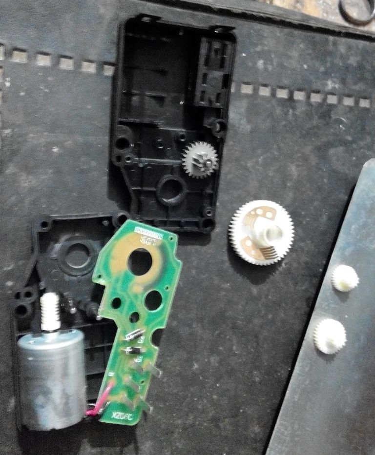

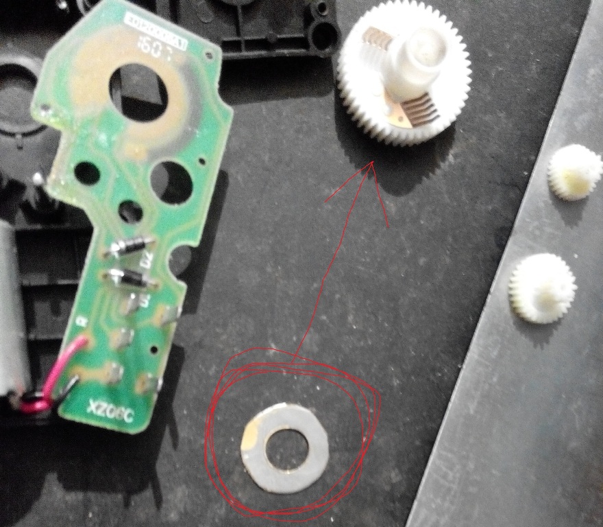

сегодня наконец смог достать регулятор. вся проблема была в большой шестерёнке. Вырезал из метала шайбочку и подмостил под шестернь. Собрав и установив - -всё начало работать ка нужно. Думал покупать новый, но благо в Украине их так и не нашёл.

vakylla написав:
+ ещё посоветую после заполнения и прогре ва поставить авто под горку включив на максимум работу печки.
спасибо !!! ;)
