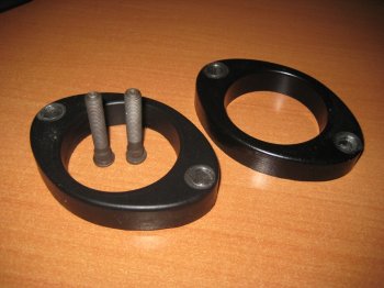

Повідомлення Re: Парочка вопросов...
Такие примерно
Применяемость: Mitsubishi
Модель: Проставки Mitsubishi Задняя 4х10 10 мм
Артикул: 3-15-006/10
Вів травня 26, 2015 15:11
яков12, на нашу машинку подходят без переделок?
Вів травня 26, 2015 15:14
Не ну если подходят на 9-10 ланцер(а аморты с 9 мы и ставим) то и это подойдёт)))

зад 34 см (все родное)
буду ставить проставки ... http://kharkov.kha.olx.ua/obyavlenie/pr ... c5OCr.html

Продавец (он же изготовитель) веряет, что проверено поднимается на пять сантиметров...
А, стойки я обязательно буду менять !!! Только чуть позже (финансы....)

Убитые амики(которые не подымают машину)и севшие напрочь пружины пытаются заменить проставками,а потом будут удивляться почему сайленты вылетают сволочи)))
