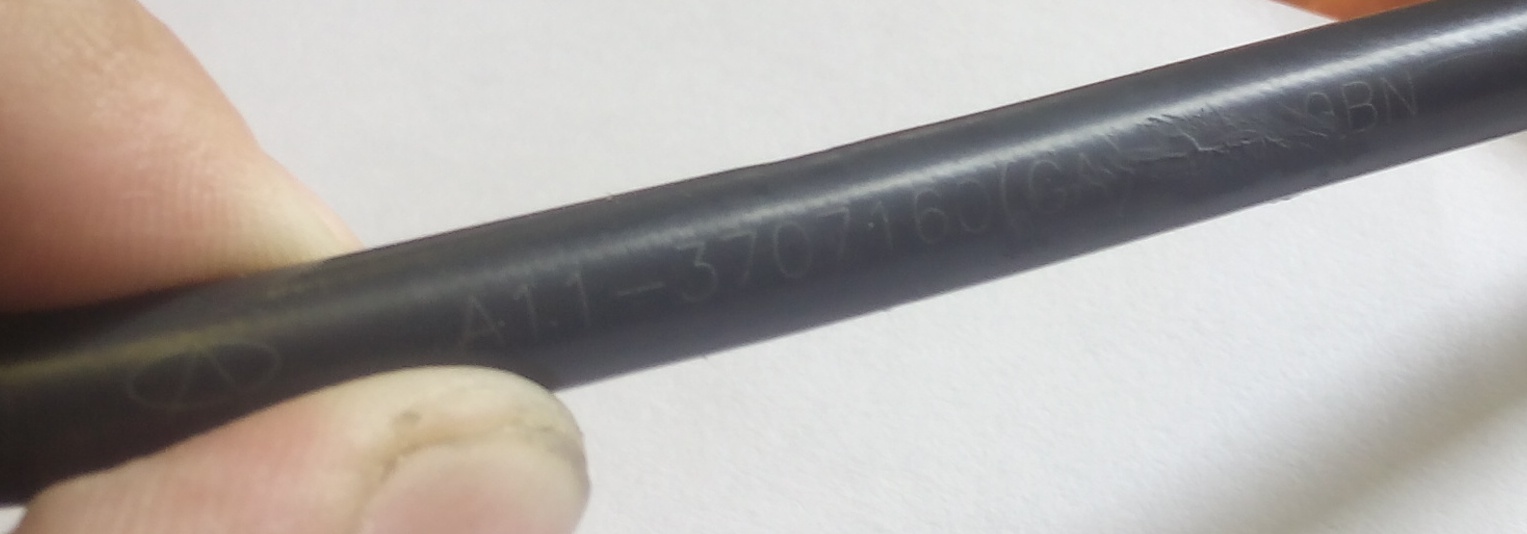

у кого остался высоковольтный провод ( самый маленький) и лежит без надобности, могу купить за символическую плату или за сколько Вы готовы продать?
A11-3707160(GA)

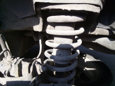

задние пружины такие маленькие по сравнению с передними
фото задней пружины
- какие вообще пружины лучше для наших авто ставить?

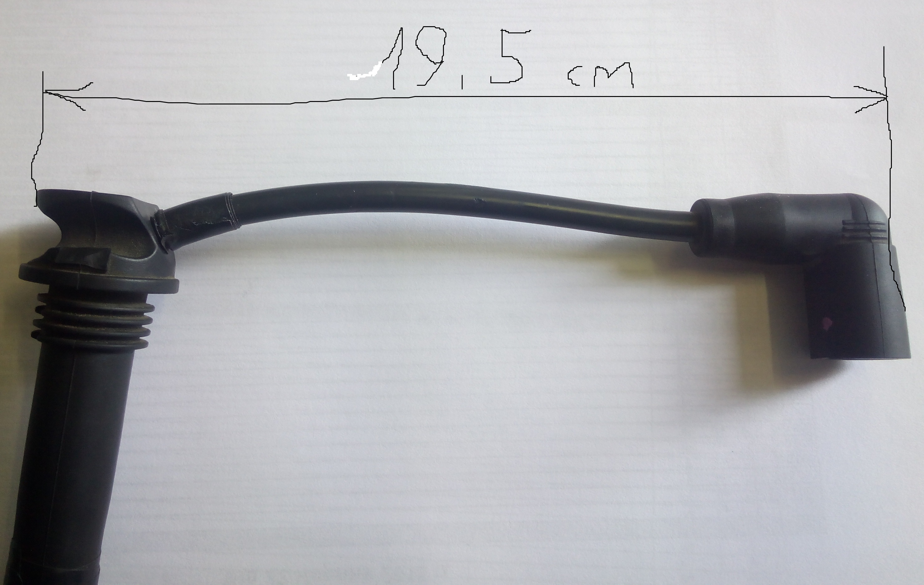

большая просьба, напишите какой длины у вас самый короткий высоковольтный провод.
у меня номер А11-3707160GA STEC#4 длина где-то 19-19,5см ( полностью вся длина)
хотел заказать такой же, но в магазине говорят А11-3707160GA наоборот он самый длинный 46см. ( а короткий 130 21см)
теперь не могу понять в чём прикол
