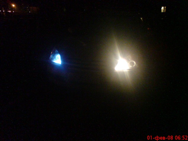

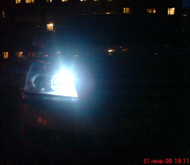

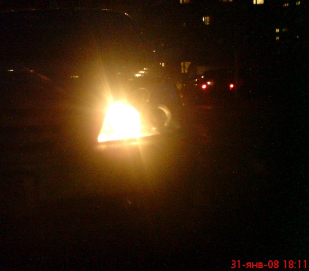

Друг на Ланосе поставил такие вот габариты http://bixenon.dp.ua/index.php?productID=123 (те что верхние). А я смогу такие поставить или у нас другие лампочки??? Подскажите плиз!!!!

Да можете, в темноте смотрятся как ксенон, мощность всего 2 W,
НО когда ставить будете смотрите - при включённом габарите...
или дважды ставить будете,
это диодные - обязательно плюс и минус (полярность) надо соблюдать...
почти такие поставил сыну на Пассика... Смотрится прикольно...
у самого одна такая, вторую поленился... так и езжу с разными,
эту снимать лень - а вторую такую ставить не охота, света мало от такой лампочки,
одни понты, а рядом ничего не освещает... зато лампочку видно НОЧЬЮ издалека...
УДАЧИ!!!

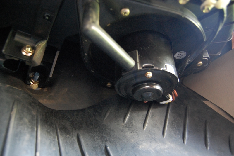

Сегодня случилась такая беда.
Ехал на Днепр, км через 50 от дома встали в туалет. Когда жена садилась в машину, то заметила на коврике воду. Перед этим попали в дождик, правда - не большой, решил может через воздуховод затекло. Поехали дальше. Еще через 60 км заехали в Метро. И вот тут-то, когда заглушил машину, увидел откуда вода течет (СМ. фото) - под бардачком. Дождя небыло. Попробывал воду - вода как вода, без вкуса без запаха.
Я потом попробовал - выкл. обдув салона - тече, вкл - не тече. Позвонил знакомому мастеру - предположил, что забилась трубка слива конденсата. Домой ехал без кондиционера - пекло, но больше не текло.
Может кто уже сталкивался с подобным?
Нед липня 11, 2010 22:37
Повідомлення Re: Есть несколько вопросов. Владельцы отзовитесь!
у меня тоже самое
99% забилась трубка слива конденсата
