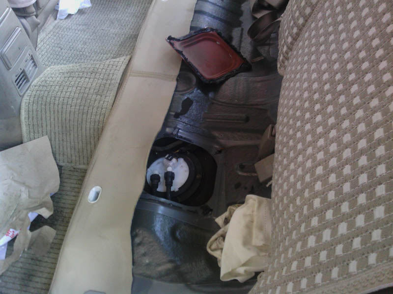

Перед снятием советую запомнить расположение прижимного (тёмного) кольца. Иногда это важно и по- другому не ставится. Я продувал сетку компрессором. Ничего там сложного нет. Вынимай осторожно, пластиковые зажимы на стакане не очень надёжные. Если всё делать без фанатизма, то получиться обязательно. Время работы в течени 30 минут, не больше.
П'ят лютого 14, 2014 13:33
Повідомлення Re: Как снять бензонасос на Elara,
Примерно вот так.А дальше защелки. :D
П'ят лютого 14, 2014 13:44
З нами з: Чет лютого 13, 2014 19:41
Автомобиль: ellara
Большое Спасибо ребята, очень помогли . У меня не было видно лючка, он заклеен безшумкой. Все снял легко. Но сеточки не было, уже кто то ее снял . Была только большая сетка фильтр, весь грязный. Я в тазу с бензином помыл и компрессором выдул, и так раз десять. Бензин стал черный как уголь. Поставил все на место, поключил фишку, а на выходной патрубок одел шланг, и в бутылку конец шланга опустил . Включил зажигание, и насос выгнал еще кучу грязи. Потом подключил патрубки на место, и запуск. Завелась как раньше, без проблем и обороты держит.
Пишу подробно, может кому будет нужна такая информация.
П'ят лютого 14, 2014 17:24

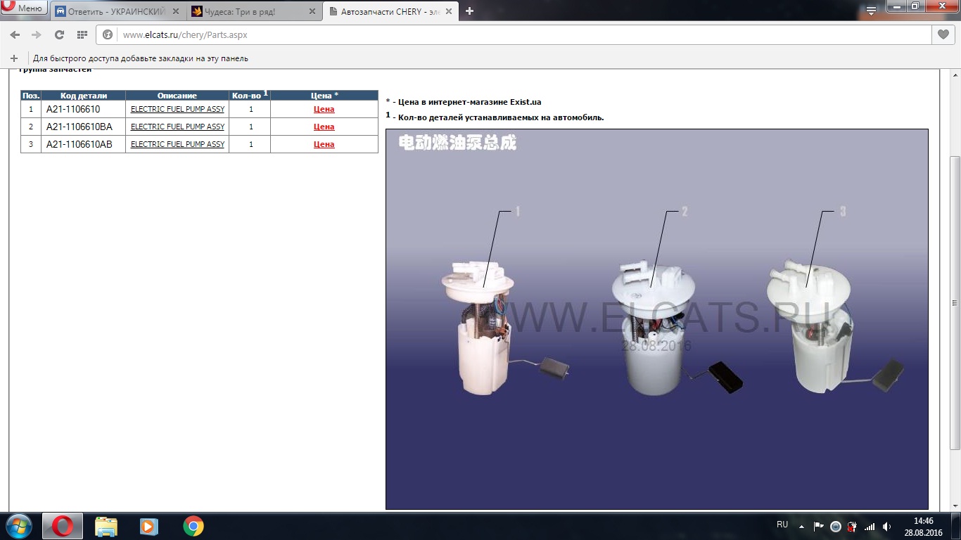

на выходных получил сюрприз от машинки - возвращаясь с отдыха машина завелась и почти сразу заглохла. Сгорел пред 15А топливного насоса. Заменил, но насос не работает, сгорел и второй пред. На шнурке доехали до гаража, предполагаю клин насоса.Сегодня проверил проводку, все в порядке. Заменил пред, попытался завести = завелась, но ненадолго и насос издал жалобный писк. Выключил, снял насос, разобрал. Насос Siemens , теперь не знаю чем менять. Можно ли поставить вместо А21-1106610АВ насос без букв в конце, просто А21-1106610?
Суб серпня 27, 2016 20:43
Повідомлень: 4707
Звідки: Київ. Україна.
Повідомлення Re: Замена бензонансоса. Как это у меня было.
Думаю да. Они там отличаются незначительно. Ну где то была тема по этому поводу правда не помню или тут.
Нед серпня 28, 2016 11:05
З нами з: П'ят травня 31, 2013 20:34
Повідомлень: 48
Автомобиль: chery elara
Вот и я не нахожу такой инфы, а купить не проблема, потом могут быть приколы типа не стыкуется разъем или еще что
Нед серпня 28, 2016 13:15
Повідомлень: 1761
Звідки: Запоріжжя. Україна.

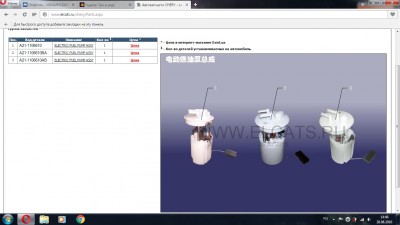

вот что предлагает экзит по коталогу по насосам для Элары.
правда в наличии у них только 1 вариант.
Нед серпня 28, 2016 14:49
Повідомлень: 48
Спасибо, это я видел. Но вопрос взаимозаменяемы так и остался, пока думаю
