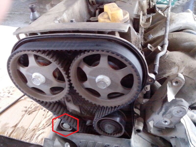

Повідомлення Re: порвался ремень ГРМ
Контитэк,тоже неплохие ремни производства Румыния.
На 2-х литровой Эларе ремень желательно менять по регламенту,так как дополнительный ролик паразитный(маленький металический),греется сильней чем пластмассовые и тем самым укорачивает срок службы любому ремню.
любые ремни хорошие.
если они оригинальные а не кизяки с проштамповкой лейбла известого бренда.
про ролик не совсем понял.
с чего ему греться больше?
Чет червня 13, 2013 12:58
Он маленький,там где большой сделает один обарот,этот сделает несколько.Этому ролику вообще должно быть уделено пристальное внимание.

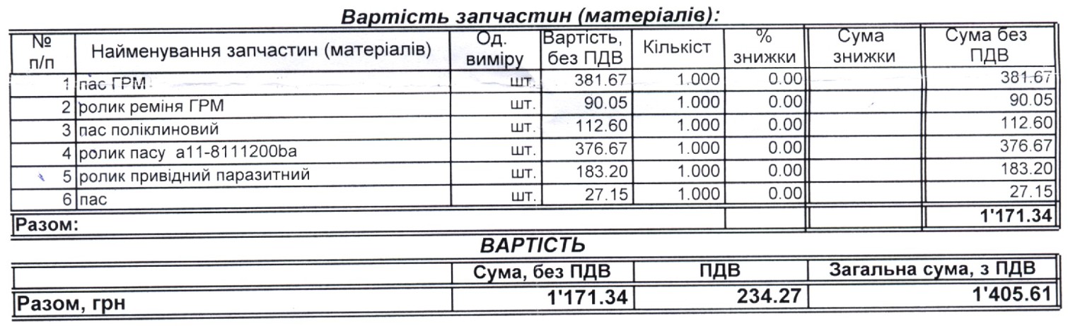

Странные цены вы называете... завышенные...
Я уже проехал 51 000 км и мне этот вопрос тоже актуален. Я подъехал к официалам (Экспресс-Авто, Киев, пр. Воссоединения, 7Б, р-н Ленинградской площади) и попросил посчитать, сколько мне обойдется замена узлов ГРМ - вышло 1405 грн. (скан прилагается) + около 650 грн. работа (на словах). Единственное, у моей Элары новый двигатель 1,5 (2011 г.в.). Поиск по форуму и по сайтам интернет-магазинов говорит о том, что аналоги еще дешевле, причем не в ущерб качеству, судя по брендам. А стоимость работ не у официалов (подъезжал с этим списком узлов, что в скане и спрашивал) - 320 грн.
Вот то, что я нарыл на текущий момент:
Генератор:
ремень:
оригинал - A11-3701315DA
аналоги - KIMIKO 6PK1628 - 77,22 грн., Contitech 6PK1628 - ???, Gates 6PK1628 - 117 грн.
ролик натяжителя с кронштейном:
оригинал - A21-8111200CA - 190 грн.
аналоги - не нашел
ролик обводной - 2 шт.:
оригинал - A21-8111210CA
аналоги - не нашел
ГРМ:
ремень:
оригинал - 481H-1007073BA
аналоги:
GATES 6PK1633 - 126 грн.
AE MVB1635R6 - 93 грн.
DAYCO 6PK1635 - 108 грн.
CONTITECH 6PK1635 - 130 грн.
OPTIBELT 6PK1635 - 136 грн."
ролик натяжителя:
оригинал - 473Н-1007060АВ, 9473H-1007060
аналоги -
Nipparts (J1 145 000) Ролик ремня ГРМ
Nipparts (J1 145 003) Натяжитель
GMB GT80800 - 118 грн.
INA 531 0193 20 - 179 грн.
MITSUBISHI MD182537 - 230 грн.
ролик обводной:
оригинал - 481H-1007071 - 127 грн.
аналоги - KIMIKO 481H-1007071-KM - 87 грн. - учитывая плохие отзывы брать не буду, но аналогов пока не нашел
ролик паразитный:
оригинал - 481H-1007070 - 206 грн.
аналоги - Optimal 0-N1683 - 151 грн.
Если кто может дополнить мои изыскания, буду только рад.

Яша правильно сказал"он маенький" и в добавок меалическое покрытие греется больше чем пластмасса.
Тоесть он нагревает еще и внешнюю сторону ремня,которая создана для гибкости и эластичности.
Теперь понятно? :)

Ролик расположен недалеко от выпускного колектора,поэтому и греется довольно таки прилично. :)
яков12 написав:
При чём здесь выпускной коллектор??? :o
Ну как же ?Та часть двигателя где находится вып.колектор нагревается больше,
а вместе с ней и маленький металический ролик,касающийся наружной стороны ремня.
У Джаги такого ролика нет и ремни ходят дольше чем на 2-л моторах.
