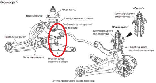

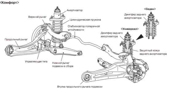

Посмотрите внимательно на вот эту схему подвески мицубиси.
Обратите внимание на стабилизатор, который поддерживает и как бы подтягивает поперечные рычаги кверху, тем самым компенсируя углы завала колес относительно поверхности грунта. Первоначально именно с такой схемой задней подвески , автомобили успешно проходили все регулировки . В нашем случае все упрощено , а значит на развал (начхали). Было сконцентрировано внимание на схождение.
Вот и результат. 8-)

Ну и вот какая разница. что есть этот стаб шо его нету.?
Ну понятно на комфорт езды он влияет не слабо.
но про "домик" опять же спорно.

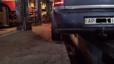

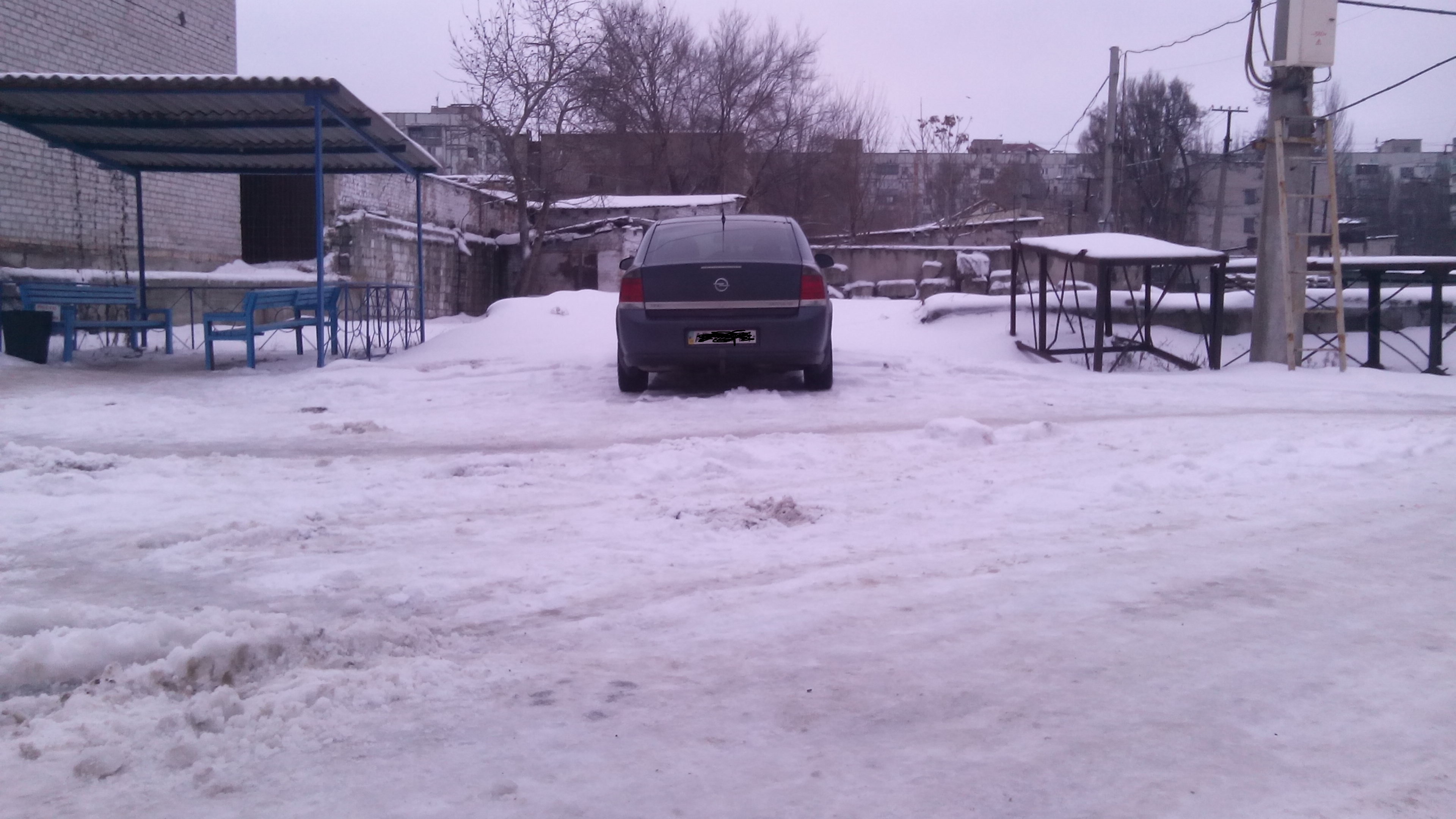

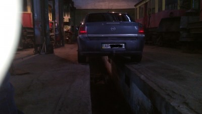

в общем то что я сегодня узнал и что видел.
машина "Opel Astra ", машина руководящего состава и тех состояние ходовки идеально.
как узнал, угол наклона называется "кастер наклона колёс " устойчивости авто.
так вот тот же домик на колёсах. и поди немцы не дураки что он присутствует .
фото плиз смотреть. вроде видно наклон.
