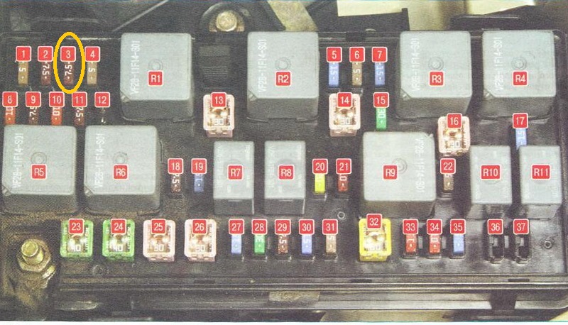

Кто-то знает что может быть с панелью приборов? При выключении зажигания периодически дергаются стрелки и пищит:
Чет березня 17, 2016 1:12
Повідомлень: 1761
Звідки: Запоріжжя. Україна.
Повідомлення Re: Парочка вопросов...
выйми предохранитель F22 (7,5А коричневый) на мин, что бы не снимать клемму для обнуления всего ЭБУ.
должно помочь, иногда глюки приборки присущи Эларе
Чет березня 17, 2016 6:24
Повідомлень: 4707
Звідки: Київ. Україна.
А я клемму на 20 минут скидывал. тоже помогало.

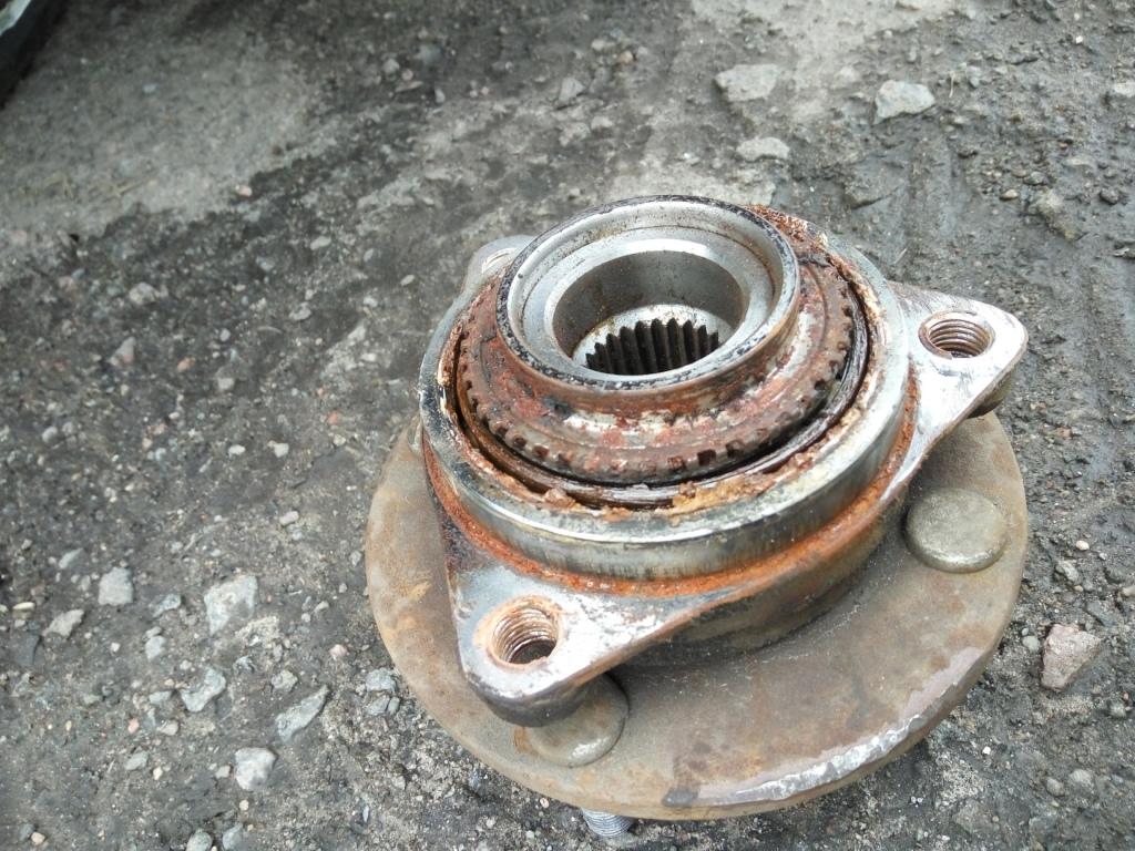

что можете сказать за такую ступицу Epica 966.39.585 bta не хочу ставить китай
Комплект подшипника ступицы колеса на передний мост
Дополнительные данные:
Номер поставщика: H10085BTA
Параметры:
Число отверстий в диске колеса : 4
справа
передний мост
слева
Ширина (мм) : 88,4
с встроенным магнитным сенсорным кольцом
Число зубцов кольца ABS : 28
Внутренний диаметр : 37
Внешний диаметр [мм] : 139
Ширина 2 [мм] : 66,4
Наружный диаметр 2 [мм] : 91,2
ступица привезена из Европы , в наличии достаточное количество . Производитель ПОЛЬША. Качество ХОРОШЕЕ.

я ставил с эпики. корейскую
Сер квітня 20, 2016 14:58
Повідомлень: 495
Автомобиль: Eastar 1.8
я так понимаю что ставил ты ILJION (IJ113016), тоже думал за такие но цена блин кусается, с учётом того что мне нужно 2 сразу
Сер квітня 20, 2016 15:46
Повідомлень: 4707
ну если родная в своё время стоила что то около 250-300 то та была 800 (100 уёв)

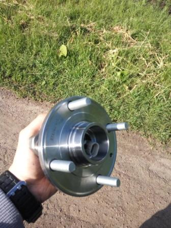

а почем брал если не секрет и где? можно в лс, и отпиши пожалуйста как они тебе. А-то у меня тоже шумит, справа, правда на сто сказали что оба ушатаные, но пока ездить можно, так как у колес люфта нет, типа как-то на звук определили.
Интересно что у многих в одно и тоже случается в приблизительно одинаковое время :-)
Суб травня 28, 2016 23:28
Повідомлень: 495
секрета нету, брал по 48уе за шт. на OLX http://olx.ua/obyavlenie/stupitsa-pered ... 67f63e2a65 отправили наложкой без проблем.
говорить про то как они мне, еще рано, пока всё хорошо, шума нету, абс работает. вот то что стало со старыми. После начала шума прошло до 1000км. потом просто нереально ездить, шум писец.
ставил вместе с братом супруги, заняло 2,5 часа на всё. можно и быстрее но а поговорить. а так на СТО от 150 до 350грн за 1 ступицу, кому как срочно денег нужно наверное.
