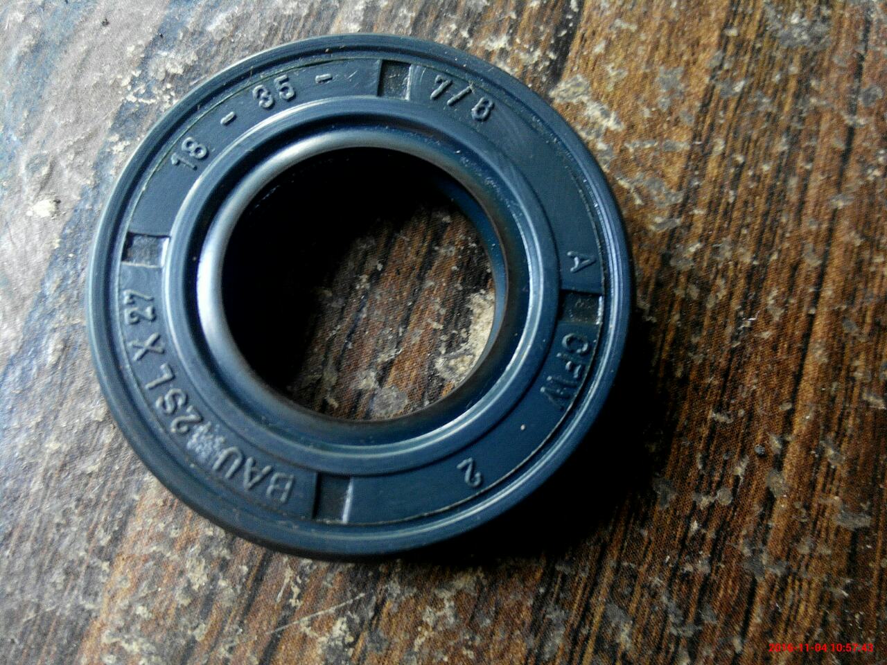

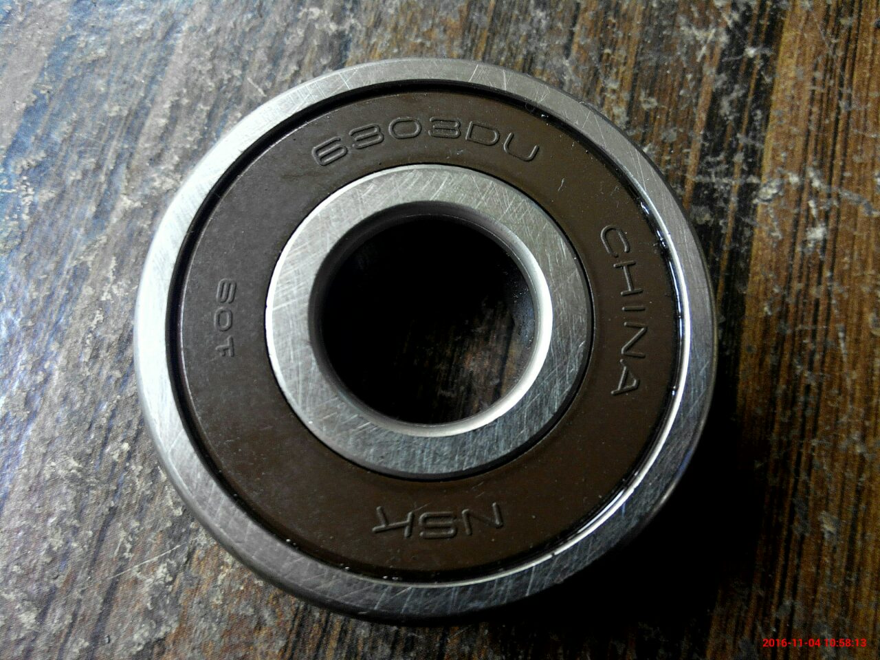

теперь новая проблема потекло масло низ под сальника на насосе гидроусилителя возле шкива
Сер жовтня 26, 2016 13:21
Повідомлень: 1761
Звідки: Запоріжжя. Україна.
Повідомлення Re: Парочка вопросов...
в сущности насос полностью ремонтабельный.
Сальник задний насоса гур Corteco 19019934B( номер родного сальника 26033537(17*36*7). )
Подшипник насоса гур 203, или по импортному каталогу 6203
Набор резиновых уплотнений, которые стоят внутри гур 3342651
Сам шкив который для многих проблема спрессовать, снимается очень просто, лицевую сторону шкива нагреваем горелкой, в районе посадочного места(не сильно без фанатизма достаточно двух минут), два удара молотком с обратной стороны, через деревянную проставку, и готово
Сер жовтня 26, 2016 16:55
Повідомлень: 495
Автомобиль: Eastar 1.8
купил сальник кортеко 100грн и ролик 6203 - 65грн, в пятницу машина записана на сто, посмотрим что выйдет.
Вів листопада 01, 2016 15:29
Повідомлень: 495
сальник Corteco 19019934B не подошел да и подшипник 6203 тоже
подшипник 6303 проблем купить нету а вот сальник BAU 2SL-27 18-35-7/6 CFW не могу найти

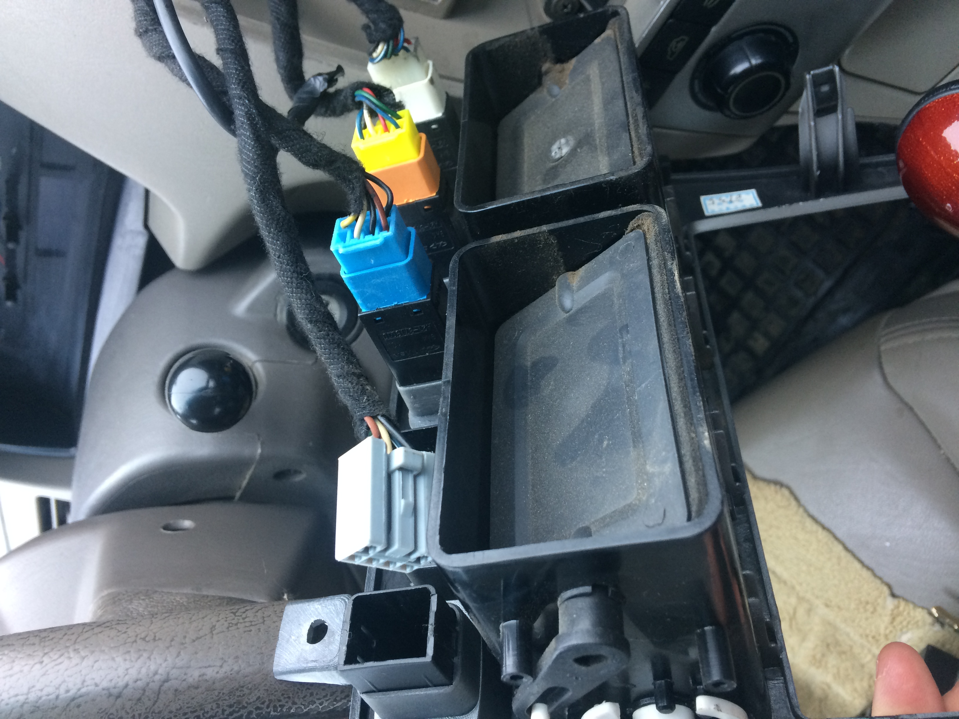

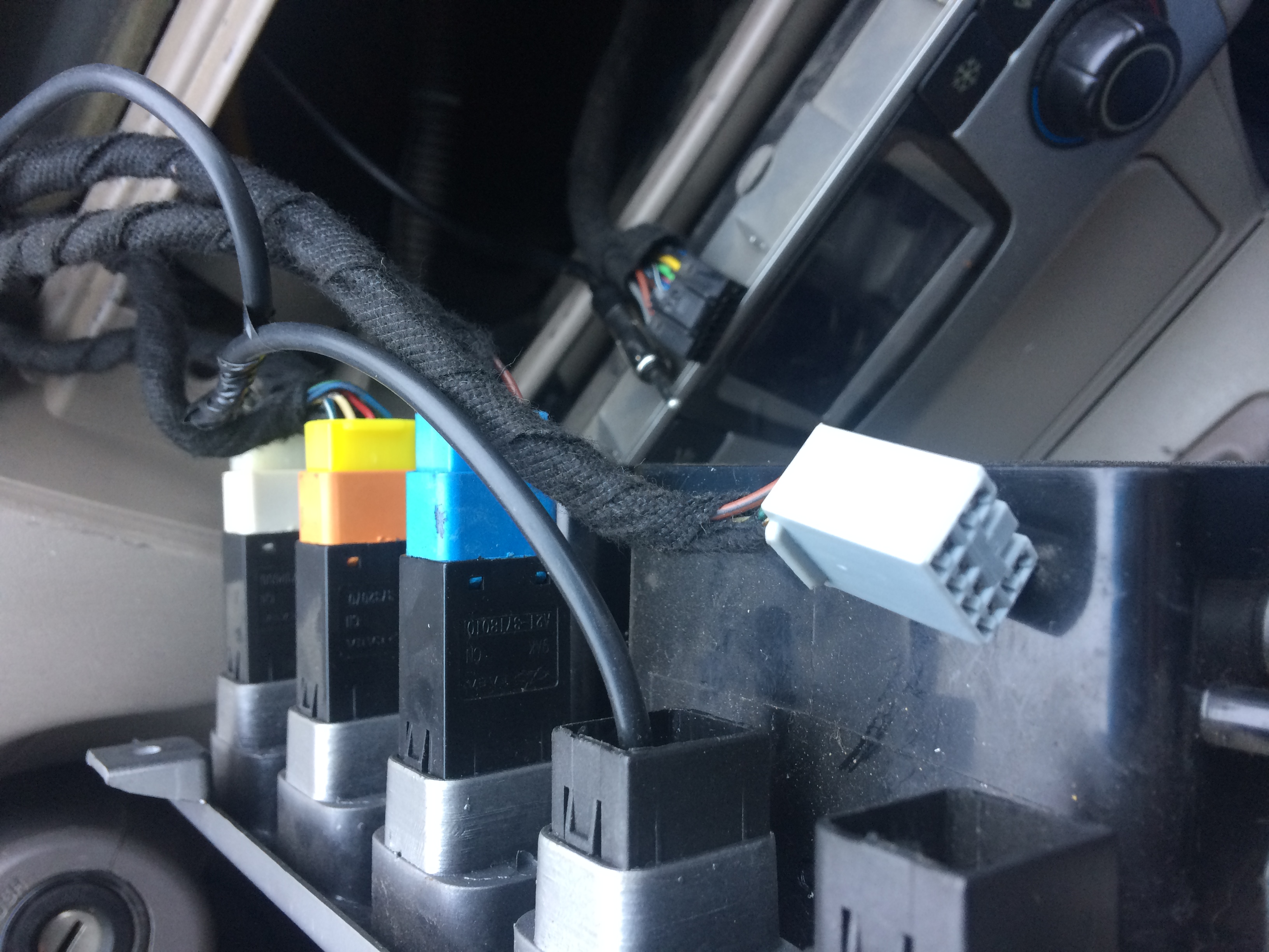

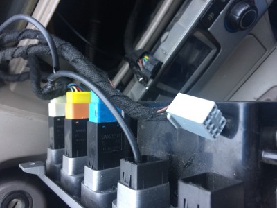

Сегодня снимал магнитофон и обнаружил незадействованый жгут с фишкой. Не могу понять откуда я его выдернул или он вобще не задействован. Может кто знает от чего это?
