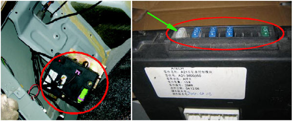

Вопрос к знающим. Похоже, накрылся обогрев заднего стекла. На боковых зеркалах обогрев есть, они становятся тёплыми. Последние дни нет мороза, что бы проверить работу обогрева зад.стекла, субъективно, если руку приложить, стекло то же ведь должно быть теплым ? Слышал про предохранитель в блоке в багажнике. Снял обшивку слева за филёнкой что-то есть, но зрительно не вижу. Куда ещё смотреть ?
Вів листопада 21, 2017 16:48
Повідомлень: 2217
Звідки: ДОНБАСС!
Повідомлення Re: Парочка вопросов...
Именно там и находится.
Он в заднем блоке ISU, на 25А, прозрачный т.е. бесцветный (в багажнике на левом заднем крыле)

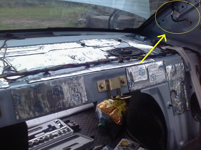

Ещё посмотрите вот этот узел.

Всё, вопрос снят, обогрев есть ( не было контакта).

Мне же недавно меняли радиатор печки ( на Блиц авто), при этом разбирали всю торпеду, может где то был плохой контакт. Подъехал к ним, электрик за 5 минут всё исправил, я даже не спрашивал где была проблема.
Чет листопада 23, 2017 10:52
Повідомлень: 2447
Звідки: Киевская область
Не плохой контакт, а отсутствие контакта...провод на кнопку забИли одеть)))))
