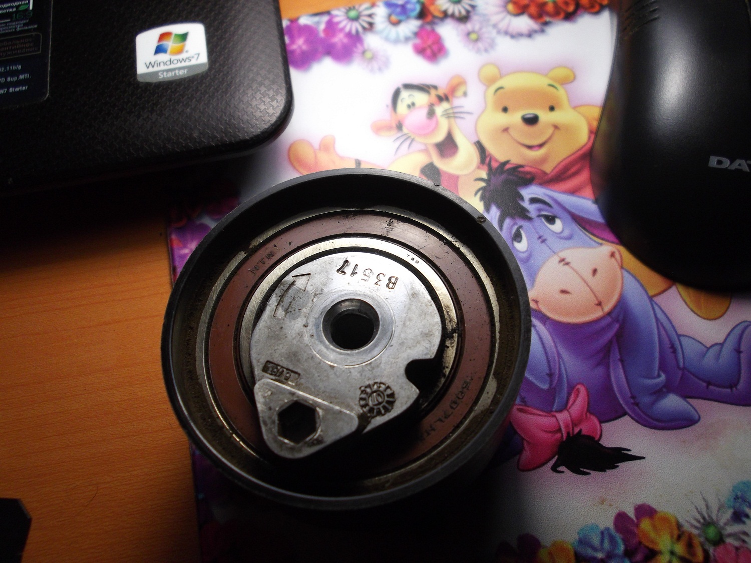

по фото лечите?)))
это что за ролик?
Нед червня 16, 2013 18:50

Натяжной старого образца.

Повідомлення Re: порвался ремень ГРМ
то что натяжной, я знаю.
это оригинал, или под..бос?
понимаю что по фото лечить трудно, но все же.
и это- старого и нового образца, взаимозаменяемы?
Нед червня 16, 2013 18:57
Ты че ,нас экзаменуеш?
Натяжной старого образца .Похож на неоригинал(потому,что значек ГЕЙЦА не пропечатан как следует)
Шо дальше?Старые с успехом меняются на новые.Дальше ЧТО?
дедушка юра написав:
я спрашиваю, т.к. никогда не сталкивался с запчастями на говнокетай.
в частности об этом я и спрашивал
Спасибо.
Кто такой ГЕЙЦ?
я на ролике виже значек Чери.
Дальше ЧТО
дальше яйца не пускают.
у меня такой вопрос, вы все тут психи?
и на вопросы несведующего человека начинаете говном фонтанировать?
или это касается только пары-тройки ниибаццо шарящих?
Спасибо за ответ
Нед червня 16, 2013 20:32
Ладно все .Успокойся.Просто я не в настроении.
Давай поутихни.
Значек ГЕЙЦА,тот что вверху на фото.маленький такой овал .
В нем есть надпись на английском ГАТЕС.Так вот ,на твоем ролике она непродавлена до конца.
А значит это подделка. :) Не обижайся.Ни чего плохого не имел к тебе.

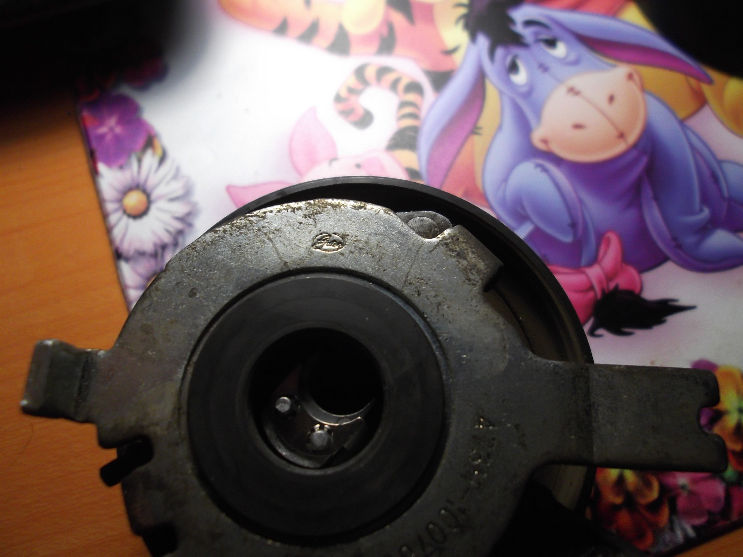

Мне обижаться не с чего.
теперь по теме- на фот о может не четко видно, но продавлено там все до конца.
и это не значек Gates
значек выглядит вот так
выштамповка на ролике, ничего общего с эти лого не имеет. там иное изображение.
про подделку или нет спросил потому, что ролик куплен у официалов
Нед червня 16, 2013 20:44
Смотри .Вот этот маленький значек с надписью ГАТЕС должен быть пропечатан четко.А у тебя половина изображения нет.
Нед червня 16, 2013 20:48
теперь понятно, что пропечатана только половина значка.
из этого следует
1- официалы не брезгуют торговать говном.
ролик покупал не я, квинтанции у меня нет, поэтому аппелировать не могу ни чем.
2- если на ролике стоит лейбл Gates значит что этот ролик можно купить и в неофициальной обстановке.
ведь запчасти марки Gates поступают и в свободную продажу, а не только в официальные сервисы.

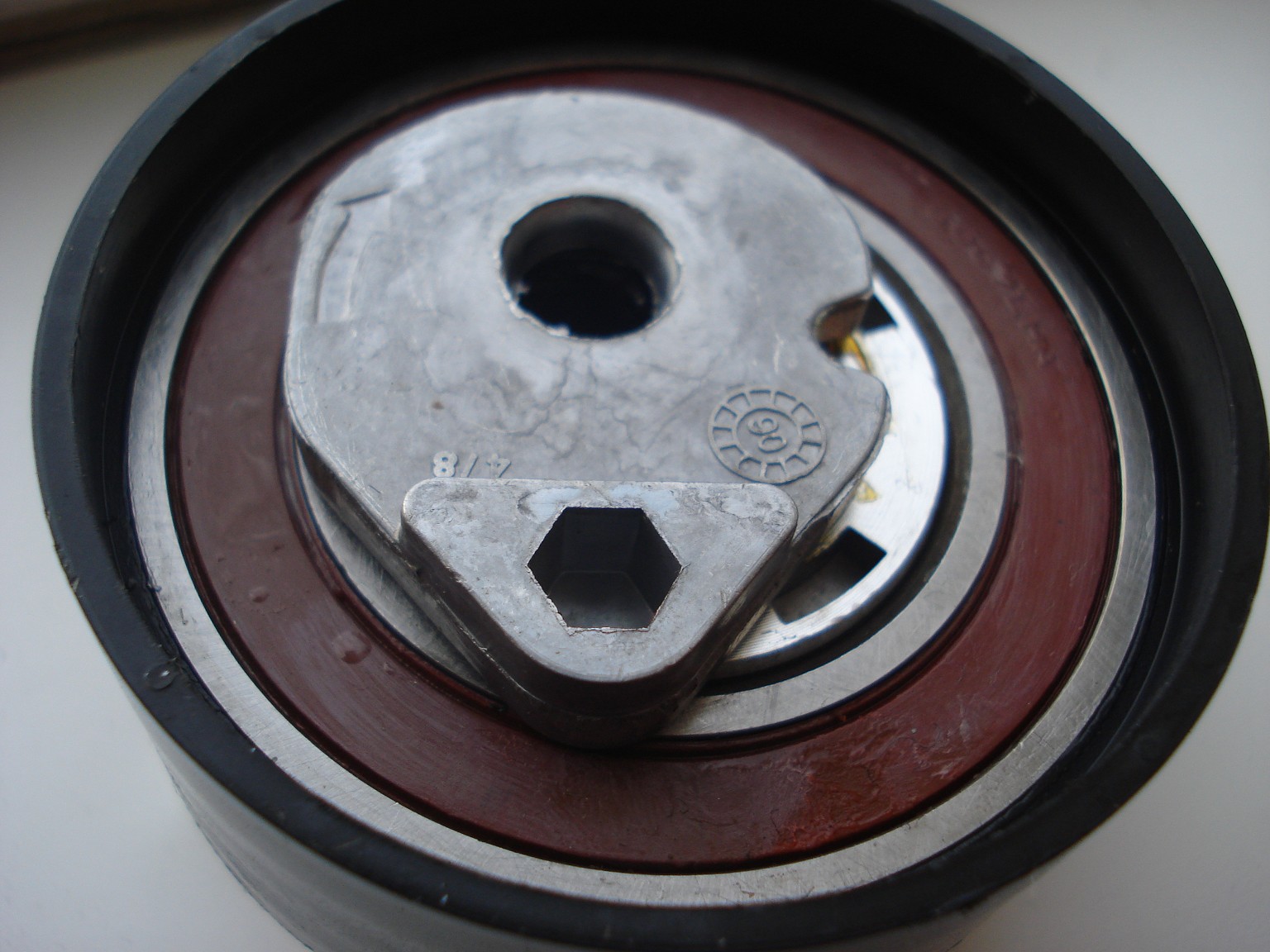

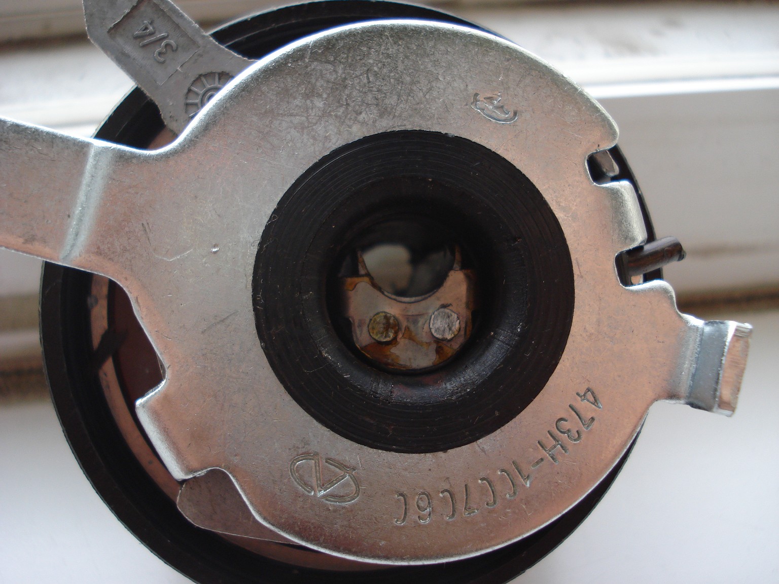

Смотри ,как должен выглядеть настоящий ГЕЙТС и сравни со своим.
Этот ролик родной .Я его лично снял с машинки при первой замене ремня. :D
ну, кроме разницы в четкости печатки значка по фото различия не увидишь....
еще и набора цифр что на твоем на моем нет
если бы руками пощупать, было бы яснее.
но тактильно, тот что у меня больше смахивает на подделку. облой на алюминии, и пр.
Нед червня 16, 2013 21:09
Нет Брат.Твой точно подделка.Ты посмотри с обратной стороны на красном уплотнителе нету никаких
циферь.Да и номера на силумине невидать.
А Самое главное.Значек ГЕЙТСА не просматривается,так как на моем. :)
И еще я заметил,что все знаки строго развернуты на 180 градусов ,если сравнивать оригинал с неоригиналом.
Нед червня 16, 2013 21:15
там есть цифры на красном сальнике. их просто не видно.
про отсутствие цифр на железке я заметил, и написал об этом.
тоже склоняюсь к тому, что это лажевый ролик.
к слову- выложеные нами фото помогут людям ориентироваться при покупке з.ч.
их можно даже в шапку добавить.
так как совести нет не у официалов ( впарили этот ролик на Укравто, в одном из их столов заказа)
не у остальных продавцов китайского хлама, я объездил-обходил кучу магазинов.
все с невинными глазами суют фуфло, и при этом не моргая клянуться что это оригинал.
Нед червня 16, 2013 21:22
Все это хорошо,однако сейчас налажено производство новых роликов.
Они немного другие .И натягиваются Не по часовой ,а против часовой стрелки.
Пока их никто не подделывает.ПОКА!? :)
