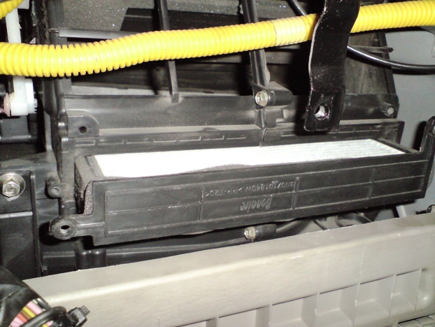

При движении стучит крышка бардачка, помогите снять ее. Саму причину вижу,как снять тоже вроде понимаю, но боюсь напартачить.
Суб червня 06, 2009 19:23
Повідомлення Крышка бардачка и фильтр салона.
хм откидываешь бардачок и там по бокам два резиновых ограничителя с одной стороны аккуратно просто поджимаешь пластик не на крышке а на торпеде и тащишь и все :)
уверен что это бардачок?
там вообще в районе подушки безопасности есть чему греметь тут даже тема отдельная есть про скрипы и стуки

У меня тоже вместо четырех была прикручена двумя саморезами - это потому что при перепродаже у меня сперли воздушный фильтр салона. Так что обязательно прорвете у себя.

У меня та же ситуация, ЭБУ на двух болтах, и фильтр спионерили, поставил от TOYOTA RAV-4.

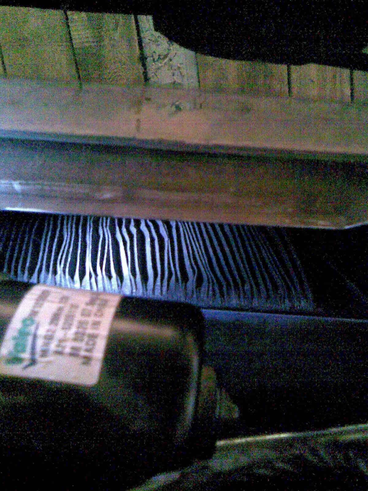

Да че вы паритесь. ЭБУ и у меня на двух болтах, и дальше также только рамка от фильтра. Но весь фокус в том, что фильтр салона у нас стоит под крышкой двигателя дворников. Перед лобовым стеклом снимаем правую половинку черной длинной пластмаски. Она крепится на 3-х пластмассовых "заклепках". А дальше (когда сняли) смотрим под лобовое стекло - и О ЧУДО!!! Да это же фильтр салона. Вынимаем, вытрушиваем и ставим назад.
Просто кому как повезет - у кого стоит салонный фильтр за перчаточным ящиком, а у кого под лобовым стеклом. Ну а два фильтра вряд ли вентилятор будет нормально протягивать. Ото так.

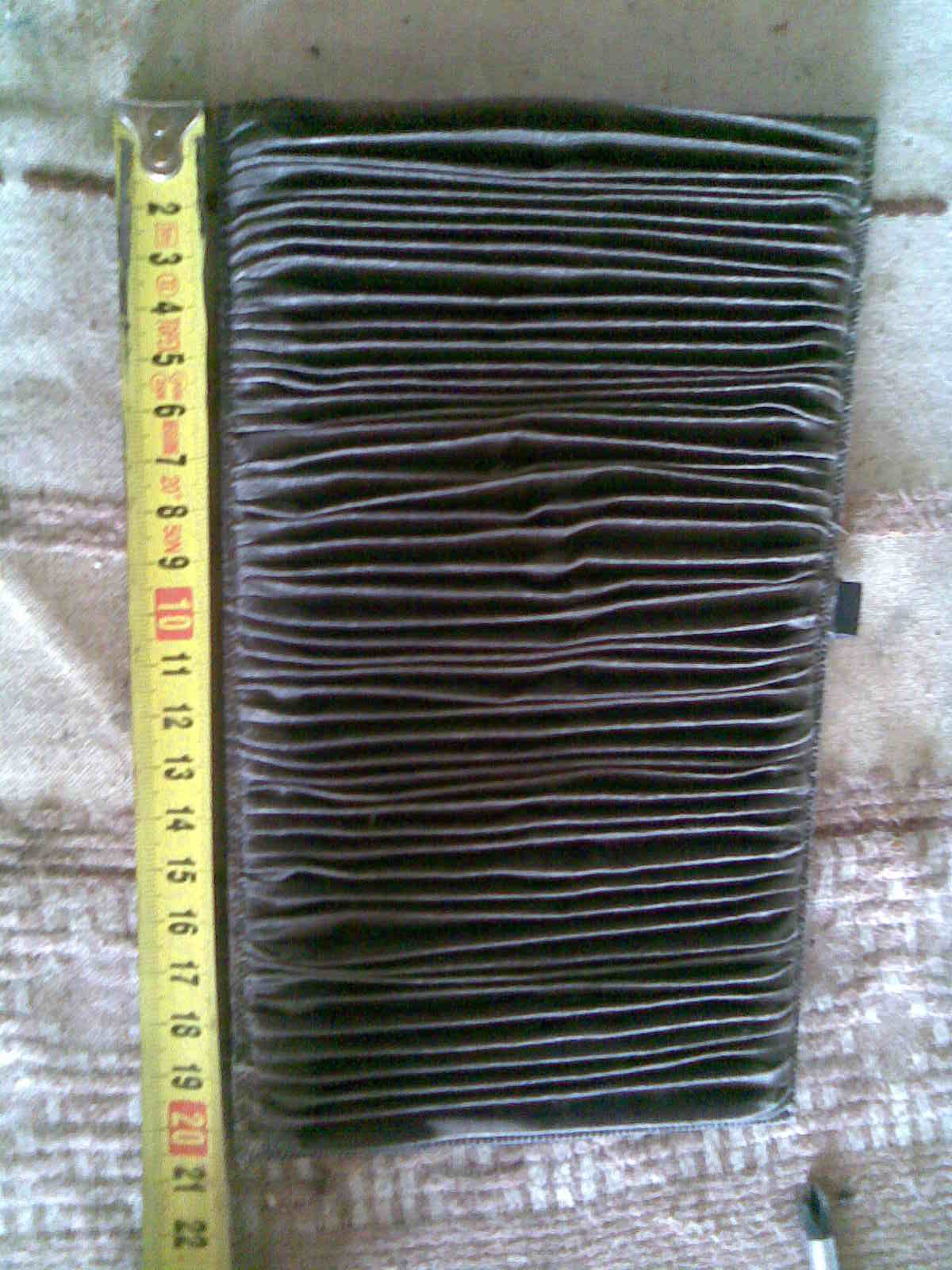

Сфотографируй этот фильтр как выглядит и размеры было-бы неплохо узнать.
