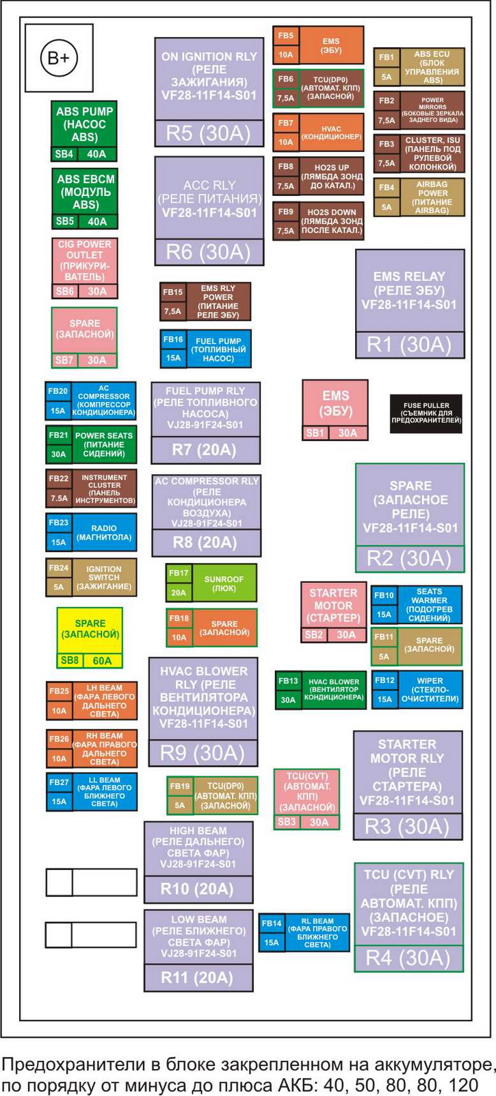

по поводу приборки - это нормальное явление для Форы, мы на сервисе чери решаем проблему просто - на 1 минуму вынимаем предохранитель F22 (7,5А коричневый) "Instrunent cluster" расположенный под капотом

блин на блоке с предохранителями под капотом написано же:
INSTRUMENT CLUSTER предохранитель на 7,5А (коричневый)
ближе к крылу, примерно посередине
и не надо снимать АКБ!!!
и 15 секунд хватает :)
