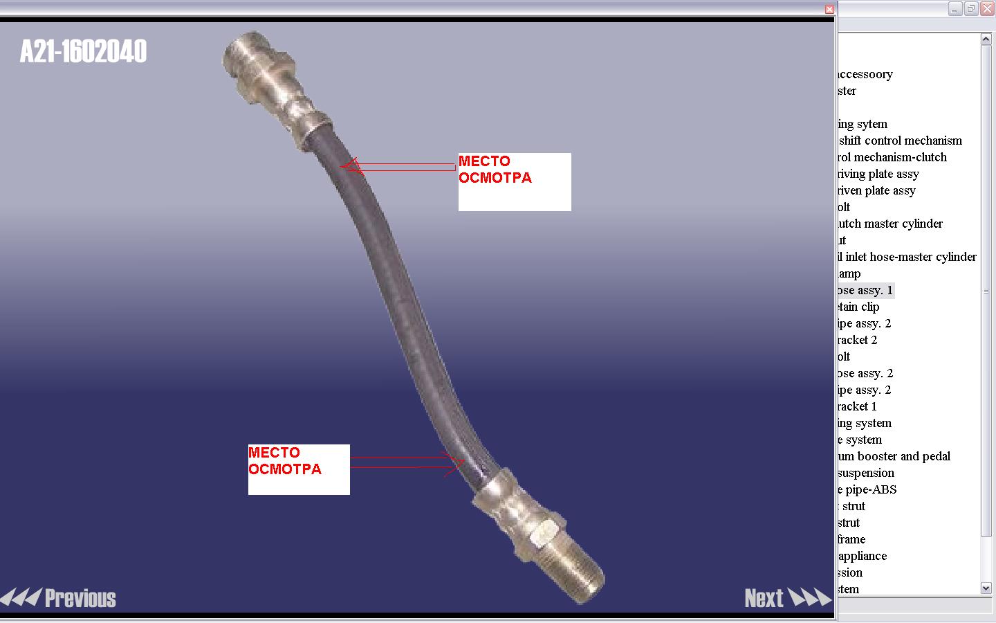

С тормозными шлангами (особенно задними) проблема серьезнее. В основном они не сами лопают, а их перетирает (даже сказал бы перерубает ) планка крепления подвижного гибкого шланга к кузову (точнее к статическому металлическому маслопроводу тормозжидкости). При полной загрузке (или особенно перегрузке) во время движения ПО НАШЕМУ БЕЗДОРОЖЬЮ кузов опускается до критической нижней отметки и край планки опускаясь цепляет второй конец резинового шланга (присоединенного кстати на такой же планке к статическому металлическому маслопроводу тормозжидкости, расположенному на колесе (тормозной колодке).
У меня такая ситуация сложилась две недели назад при поездке на ЮБК. Кто знает догогу Хмельницкий - Симферополь (на участке между Немировым и Гайсыном). Споймал суперколдобину и моментально пропали тормоза, благо место ровное, скорость в пределах 70 и никогоне догонял. В машине вся семья 5 человек и внук полтора года. Почему пишу подробно- на вьезде в Гайсын со стороны Винницы в частной автомастерской ребята поменяли шланги, родных не нашлось, со склада привезли целую кучу, подошли по моему от какогото автобуса средней грузоподьемности, спешил и не запомнил марку, может гайсинцы прочитают и узнают.
Некоторые ньюансы. Дополнительно укоротил (спилил) крепежные планки. Шланги дополнительно закрепил мягкой проволкой. Общем на месте умельцы разберутся.
Резиновые части шлангов защищены пружиной, которая неплохо защищает при трении о плоские поверхности. В даной ситуации ее КПД равне 0, мало того - она еще и скрывает поврежденные участки. Пробег 17 000, прошел 2 ТО - но никто ничего не заметил.
При осмотре мест, указанных на рисунке пружину необходимо здвинуть. Если есть повреждения - меняйте не задумываясь. При резком торможении поврежденное место может не выдержать давления.

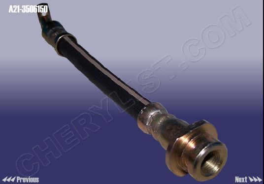

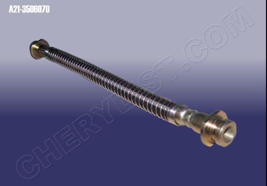

Перед прохождением очередного ТО (CHERY Elara, сборка 2007 года, ЗАЗ) решил поставить оригинальные задние тормозные шланги. Поиски по Хмельницкому ни к чему не привели, ни на авторынке ни на СТО родных шлангов нет. На сайте http://cheryauto.com.ua/shop.aspx нашел необходимое но столкулся с такой проблемой.
При замене шлангов (после повреждения во время поездки) видел только правый шланг, он по внешнему виду соответствует серии А21-3506070 (смотри рис 1), в каталоге запчастей есть две позиции "тормозной шланг задний" и " тормозной шланг задний левый" (рис 2).
Оригинальные поврежденные шланги в спешке оставил в мастерской (Гайсын, Винницкая обл. - 200 км).
Под машину заглянуть не смогу, сын уехал и будет через неделю. По приезду через 2 дня едем на свадьбу в Черновцы, с учетом этой поездки общий километраж превысит допустимый (для очередного ТО). Срок доставки заказа с Киева - 3 дня.
Подскажите: что из предложенного на http://cheryauto.com.ua/shop.aspx?m=6 ( тормозной шланг ForaА21 поиск) необходимо чтобы вернуть тормозные шланги на оригинал. Если необходимы шайбы, то сколько их нужно для установки одного тормозного шланга 2 или 1?
