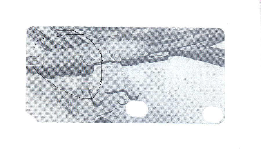

Порвался пыльник на держателе троса привода стояночного тормоза ( ручник) слева. Чем черевато ? Понимаю, что тросику может быть "хана". Для замены пыльника необходимо полностью снимать трос или можно разобрать ту часть которая идет от колеса ? Пыльники встречал кто-нибудь в продаже ?
Комментарий к файлу: Пыльник надорван
Держатель троса.jpg [ 192.81 КБ | Просмотров: 3021 ]

Сообщение Re: ручнік
Пыльники идут вместе с тросами.Так что только что-нибудь колхозить или брать новый трос.

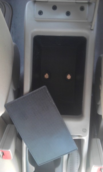

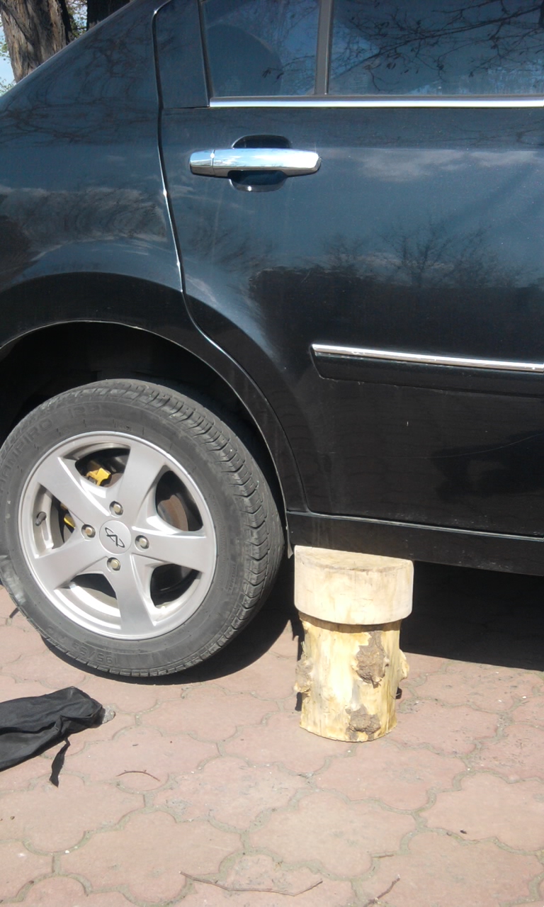

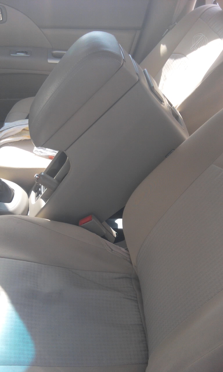

Сегодня устранил эту неприятность. В сущности со временем тросики растягиваются( если кто часто пользуется ручником), так что может кому нибуть пригодится мой фото отчёт.Работы на пол часа максимум, из всех инструментов не считая домкрата, нужен только ключик на 10. И ещё может у кого то есть в гараже 2 домкрата, из за отсутсвия онного использывал пенёк. так как надо зад машины приподнять с двух сторон.
Комментарий к файлу: подымаем корму машины с двух сторон двумя домкратами(или как в моём случае домкрат и подставка)
Фото0027.jpg [ 379.45 КБ | Просмотров: 2862 ]
Комментарий к файлу: вынимаем с нижнего отделения резинку. под ней 2 болтика. откручиваем ключём на 10.
Фото0031.jpg [ 265.52 КБ | Просмотров: 2862 ]
Комментарий к файлу: снимаем подлокотник.Снимается легко без всяких усилий.
Фото0030.jpg [ 286.17 КБ | Просмотров: 2862 ]

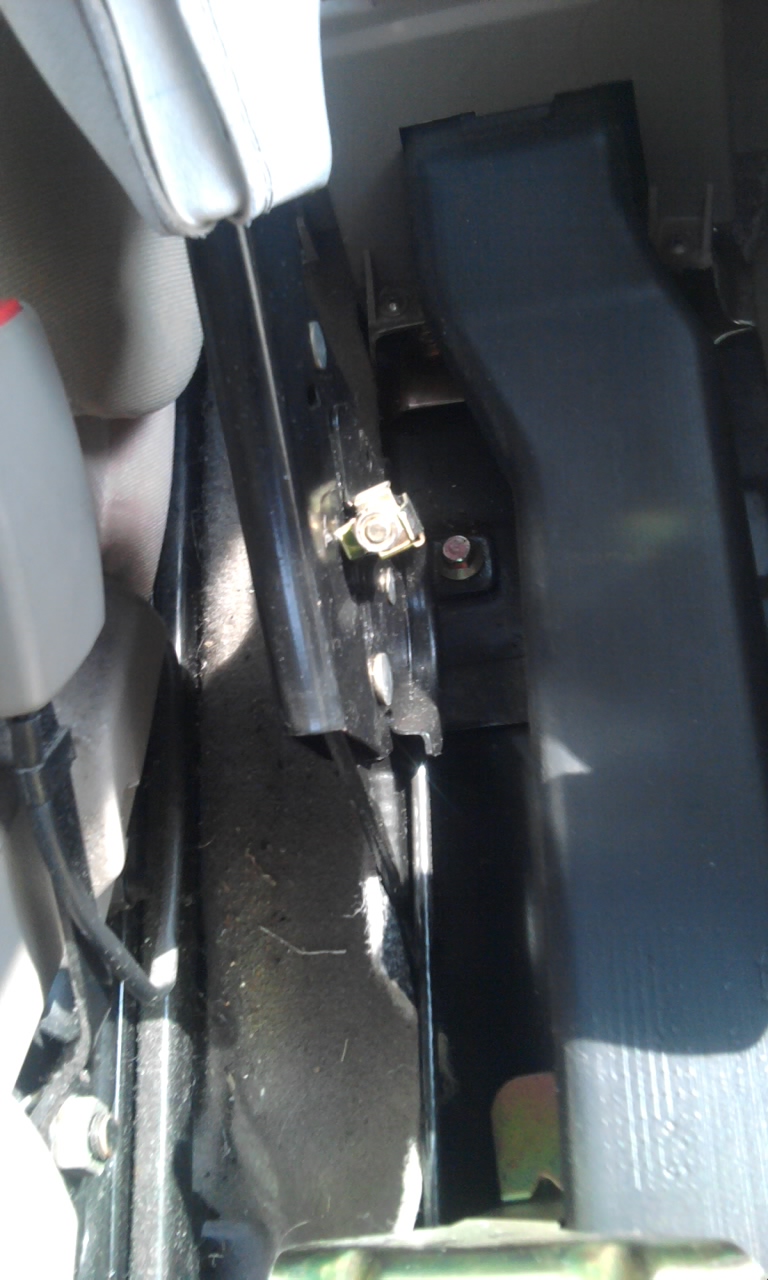

Комментарий к файлу: подымаем в верх чехол, перед нами регулировочная гайка.
Фото0026.jpg [ 319.84 КБ | Просмотров: 2862 ]

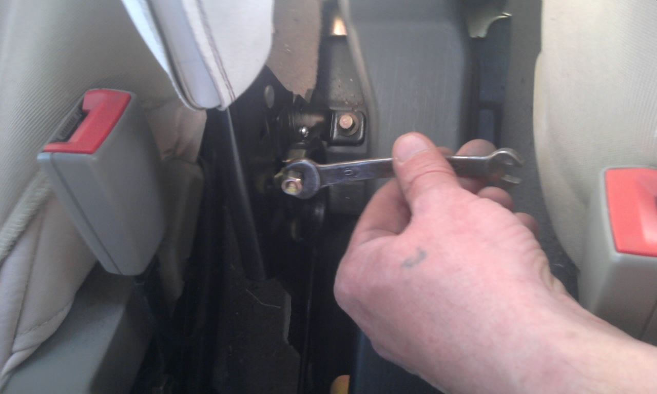

Комментарий к файлу: подымаем рычаг ручника на 4 щелчка, и ключом на 10 закручиваем гайку, до момента чтобы колёса не крутились. после чего немного откручиваем гайку до свободного проворота колеса. Всё регулировка закончена. Ставим всё на место. И ручник выполняет свою функцию на 100%
Фото0029.jpg [ 215.99 КБ | Просмотров: 2862 ]
