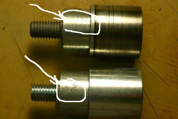

Это партия бракованных роликов. У меня была та же история. Менял ГРМ и ролики в первых числах февраля. В итоге через 100 км после замены натяжной ролик рассыпался, а с паразита погнало смазку. И на одном и на другом некачественные уплотнители, через которые ее выдавливает. Плюс на натяжном сырой металл, который легко ломается под нагрузкой. В начале февраля у всех продавцов в Киеве были ролики из этой партии. Они о проблеме знают, но продолжают продавать. Может сейчас что то изменилось. Выбирать ролики необходимо по клейму производителя. Оно выштамповано на металле боковины натяжного ролика. Клеймо на запчастях должно быть идентично клейму на заводском ролике. Иначе не понятно в каком китайском гараже их изготавливали и сколько они проходят.
