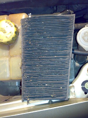

Повідомлення Re: потеют стекла
FoX-PoX написав:
если кто-ндь решил эту проблему - подскажите как...
Под жабо(с пассажирской стороны) стоит ещё один фильтр салонный.Если его в своё время не выкинули,то он забит напрочь.Сними ту часть жабо(даже щётки не надо трогать)выкини тот фильтр(в виде ромба),замени салонный фильтр обыкновенный(тот что стоит за бардачком),включи приток воздуха с улицы(после снятия бардачка прекрасно видно как двигается заслонка улица-салон) и ни какого запотивания не будет.Нет проблеммы запотевания стёкл на этой машине.Есть не знания и не своевременное обслуживание.
