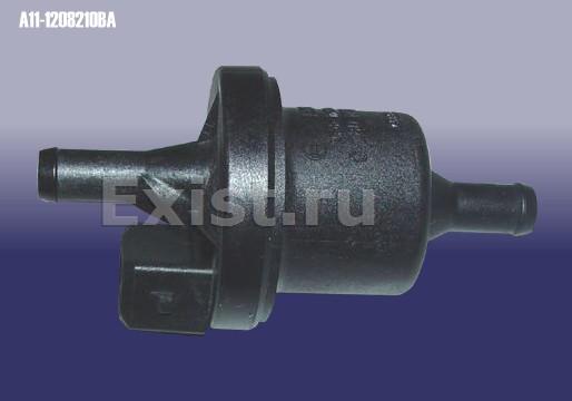

Спасибо за ответы, значит ошибку выдает р0444 Разомкнута цепь контрольного клапана системы контроля за отводом паров топлива, что нужно делать подскажите пожалуйста.
Чет лютого 28, 2013 10:06
Повідомлення Re: Пропадает тяга и горит epc
Смотри клапан абсорбера
