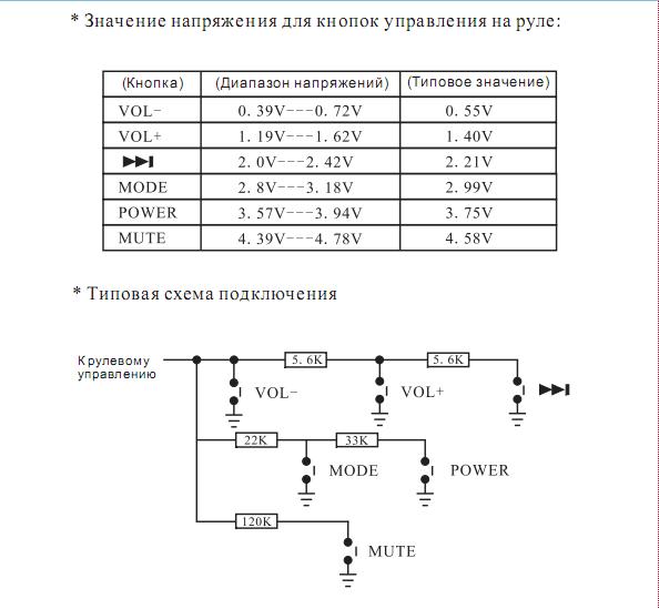

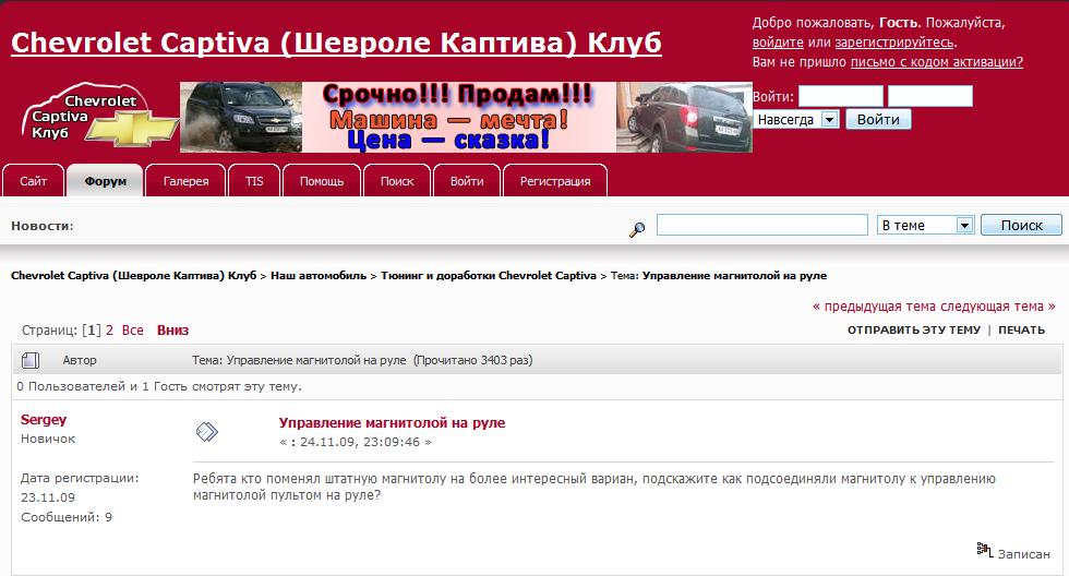

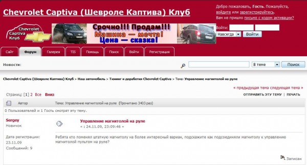

В клубе Шевроле эта тема разрулена.Для пояснения несколько скриншотов:
ScreenShot060.jpg [ 80.22 КБ | Просмотров: 5591 ]
ScreenShot053.jpg [ 88.5 КБ | Просмотров: 5591 ]
ScreenShot051.jpg [ 39.5 КБ | Просмотров: 5591 ]
одна голова хорошо,а много это очень хорошоИзображение
