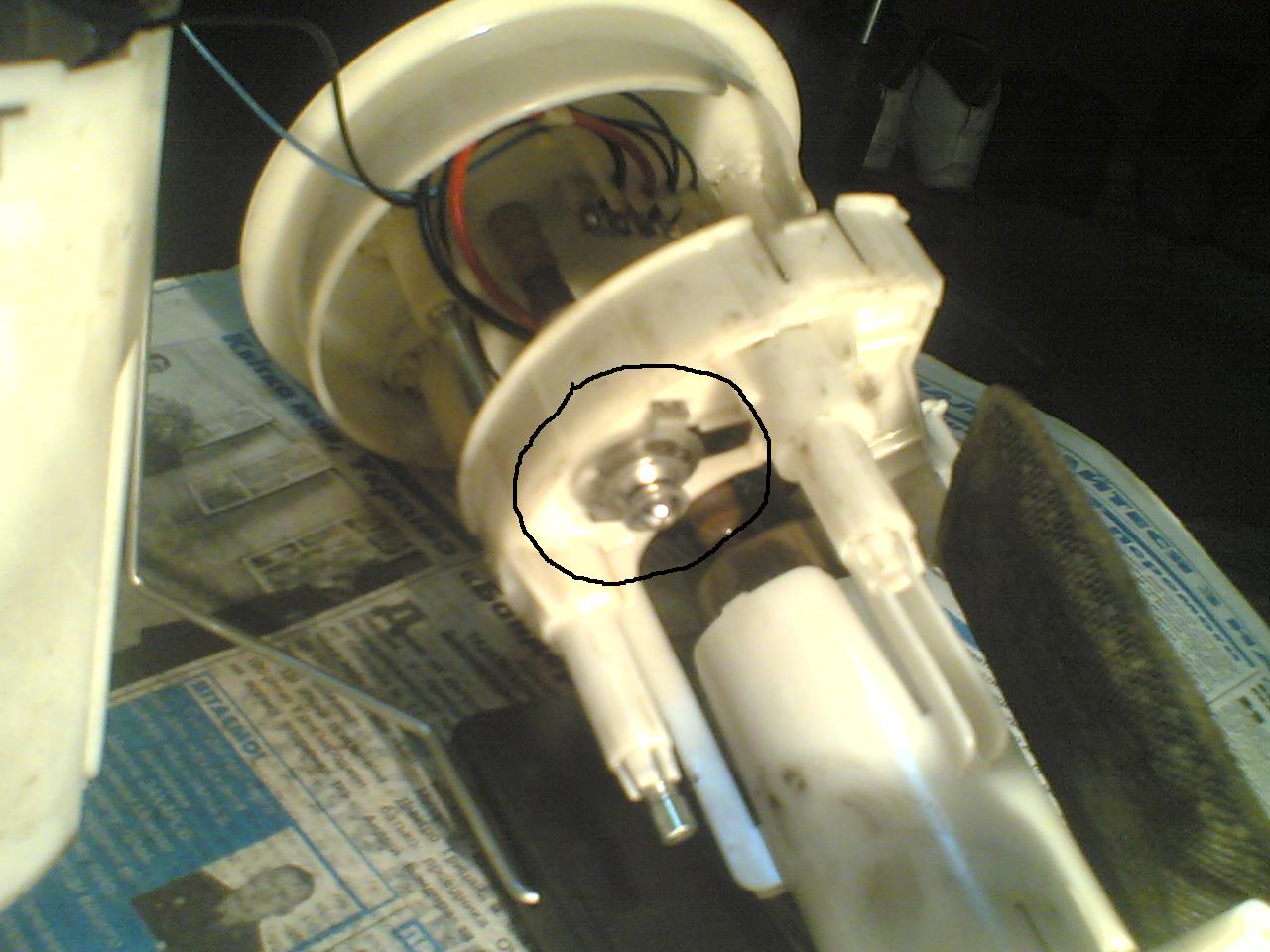

клапан обратки в штуцере насоса он что снимается?
Пон січня 16, 2012 18:15 ICQ
Повідомлення Re: Стала заводиться со второго раза
Клапан стоит в топливном модуле.
Пон січня 16, 2012 18:46
бррр не путайте меня Зображення вот же клапан обратки
Пон січня 16, 2012 18:51 ICQ
Я не знаю от куда это фото.Регулятор давления топлива стоит в топливном модуле,перепускной клапан с пружиной.
Пон січня 16, 2012 18:54
так регулятор давления и клапан обратки - разные вещи, клапан обратки ничего не регулирует :) он не дает топливу сливаться в обратном направлении, это фото типичного бензансоса, а регулятор давления, наоборот он открывается при избыточном давлении пуская топливо обратно в бак, тут выше В.Од. как раз про это говорил причины 2 может быть
1. типа не держит клапан обратки и топливо стекает назад
2. не работает клапан регулировки давления, то есть он всегда открыт, ну или приоткрыт даже при недостаточном давлении
ИМХО как раз при втором случае должны проявляться больше проблем чем при случае когда клапан обратки не работает, так как если насос постоянно работает то проблем не должно быть никаких в первом случае и достаточно ощутимые проблемы во втором случае
Пон січня 16, 2012 19:21 ICQ
