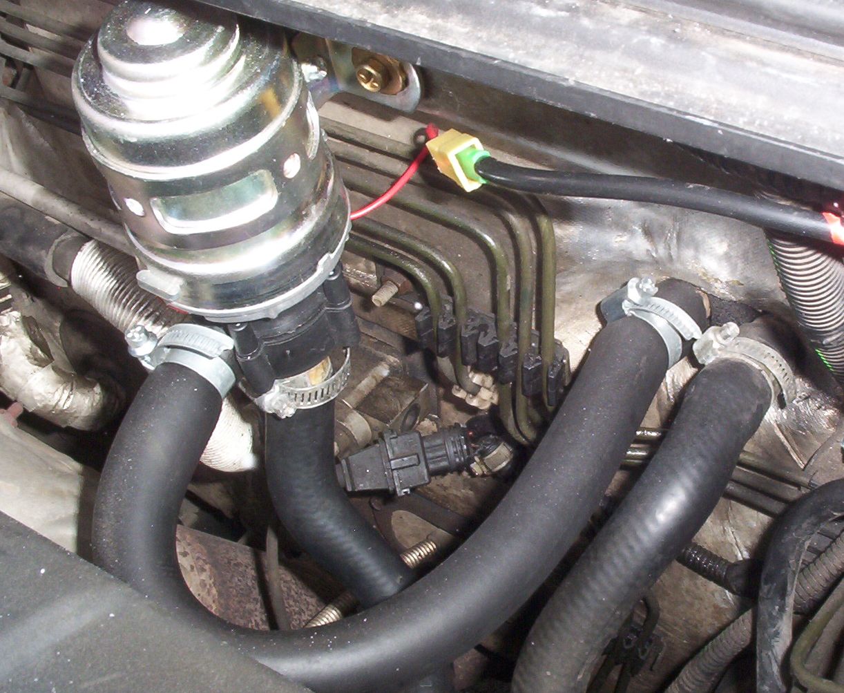

Автор:  Даймонд [ Вт янв 31, 2012 11:59 ]
Заголовок сообщения:  Re: ЗАМЕНА РАДИАТОРА ПЕЧКИ
Спасибо Ребята!
Решил я проблему свою!!!
Бутылка, провода и помпа от Газели! Суппер! не ожидал я такого успеха! Установил ее вертикально левее от шланга входящего в печку.
Т.е. Теперяча она прокачивает ГОРЯЧУЩУЮ ВОДИЧКУ ЧЕРЕЗ МОЙ ЗАБИТЫЙ РАДИАТОР!!! УХ!!! СУППЕР РАБОТАЕТ ТИХО ЕЕ НЕ СЛЫШНО ВОВСЕ.
кНОПКУ ВЫВЕЛ СЕБЕ В САЛОН. дЕЛОВ ТО СВЕРЛО , ДРЕЛЬ ДВА САМОРЕЗА, ЖИГУЛЕВСКИЙ НА 2 ЩЛАНГ КАКОЙТО ДЛИНОЙ 40 СМ И СУППЕР ГРЕЕТ ПЕЧКА! Я ДАЖЕ ЧУТЬ НЕ ЗАПЛАКАЛ ОТ РАДОСТИ! ОНА ТАК И С ЗАВОДА НЕ РАБОТАЛА!
ВЫГЛЯДИТ ОНА ТАК ДА ВОТ ЕЩЕ ЧТО МОГУ СКАЗАТЬ ДЛЯ ПОДВЕДЕНИЯ КОНТАКТА ИСПОЛЬЗОВАЛ ПЕРЕХОДНИК КОТОРЫЙ К НАШИМ ФИЛЬТРАМ ТОПЛИВНЫМ В КОМПЛЕКТ ПОДХОДИТ (КЛАЦ ЕГО К ПРОВОДУ ОТ ПОМПЫ) И ДРУГОЙ КОНЕЦ ВЫВЕЛ СЕБЕ НА АКУМУЛЯТОР.
СПАСИБО.
помпаГАЗЕЛЬ.jpg [ 44.37 КБ | Просмотров: 33712 ]

Автор:  Даймонд [ Пт фев 03, 2012 15:16 ]
Вот сфоткал дело не хитрое/
Берем провод метра 2 с запасом. Делаем петлю которую затусовуем в салон авто. Там же ставим віключатель по душе себе. Один конец на клему акб а другой серез переходник от наших фильтров топливніх крепим к помпе. Сама помпа корпус берет от места крепления. НУЖЕН ШЛАНГ ЖИГУЛЕВСКИ СМ 40 ОН КАКОЙТО БІЛ СЛЕГКА ГНУТІ НЕ ЗНАЮ ИЗ КАКОГО МЕСТА ПРОСТО КУПИЛ 10 ГРН. вХОДЯЩИЙ ПАДРУБОК СТАВИМ НА ПОМПУ ПОСЛЕ НЕЕ ПАТРУБОК ЄТОТ ЖИГУЛЕВСКИЙ НА ВЗОД В ПЕЧКУ И ВСЕ))
Результат есть Если раньше холодній гнал То теперь даже в такой мороз воздух теплій градусов єтак 40 точно есть НО МОРОЗІІІІІІІІІІІІІ САМИ ПОНИМАЕТЕ :not_i:
уСПЕХОВ!! :-P

Чур меня,чур.Подключать помпу без преда,это бред.И на кой выключатель ставить под капотом?Когда с левой стороны от помпы,чуть ниже(если стоять лицом к капоту)есть патрубок резиновый с проводкой ,идущей в салон.Вот там и надо было пропускать провод.
