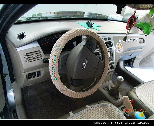

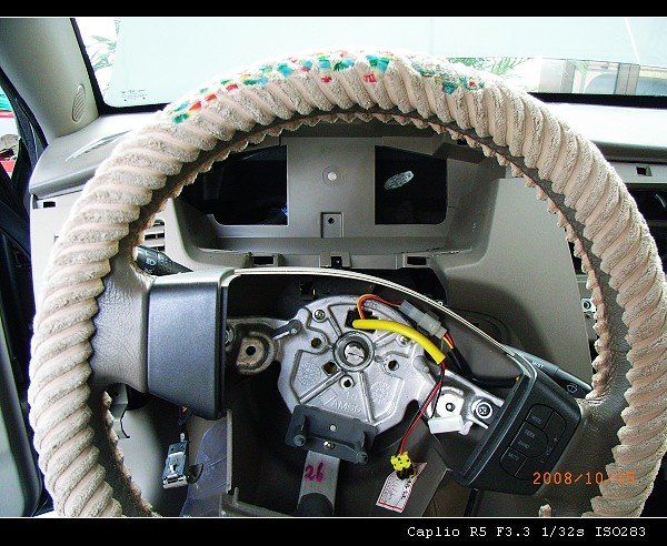

панельку снял. не могу снять коробочку с подушкой
кто снимал? на фото как Китайці разбирали есть, нокак ее вытащить? чем подцепить? :(
Спасибо
По равнинам да по взгорьям!
Чет квітня 05, 2012 12:26
Повідомлень: 4707
Звідки: Київ. Україна.
Повідомлення Re: Индикатор подушки безопасности
давай фото а то как то не понятно шо ты там снял а шо нет
Чет квітня 05, 2012 14:08
З нами з: Вів травня 06, 2008 13:24
Повідомлень: 101
Звідки: KIEV
Вот Китайские фото.
Но как подушку снять чтоб добраться до рулевой гайки, снять руль и добраться до катушки со шлейфом
Спасибо.
Чет квітня 05, 2012 15:44
Повідомлень: 4707
Глянь мой бортовик
И шестигранник на 4 или на 6 достань (проще паренной репки его снять) если заглянешь под бибикалку с другой стороны
Чет квітня 05, 2012 20:02
Повідомлень: 101
Звідки: KIEV
Ага! кажется я понял.! С обратной стороны Со стороны торпеды крепиться двумя шестигранниками да?
Есть такие ключики! Буду пробовать! Спасибо большое!!!
А руляку чем снимать?
П'ят квітня 06, 2012 8:42
Повідомлень: 4707
или съёмнек мудри или силой на себя выбивай
только гайку полностью не выкручивай шоб по голове не втулил руль
