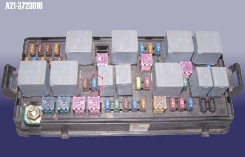

Привет ! Помогите,плиз.При включении зажигания не работает бензонасос.Как я вижу проблемы может быть минимум 2.накрылся сам БН или сгорел предохранитель.Кто подскажет? где же этот предохранитель находится?

если не наее )))БН, то предохранитель №19, голубого цвета на 15 А. находится в моторном отсеке в блоке предохранителей. фото блока нет увы, но это во втором ряду предохранителей. он там один голубого цвета, так что не ошибёшся.

вот фото

Проверь питание на фишке возле БН, у меня провод где-то перетерся пришлось тянуть новый

Парни! спс огромное)разобрался с проблемой)хотя и поздно отписуюсь)Кстати-у кого есть вопросы по замене выжимного подшипника сцепления-могу подсказать)недавно сам менял.потёк был паразит:(
