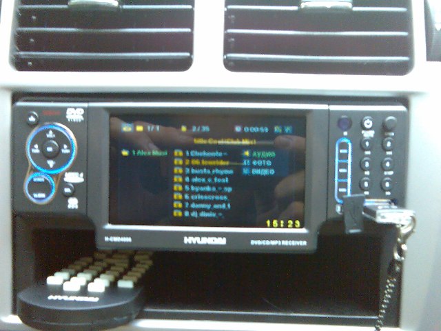

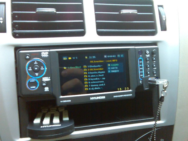

Вот мои, только на мобилку
Суб травня 24, 2008 23:20
Hundai H-CMD4004 (старого образца)
Не читает клипы и MP3 которые с большим битрейтом с SD и USB. С DVD без проблем, но боится вибрации.
Есть трудности с большими носителями. Поддержка SD до 2Гб, USB пробовал до 8Гб включительно. Прошивка сырая.
Стоит ровно тех денег, которые я за него заплатил. 250$.
Пон травня 26, 2008 9:27

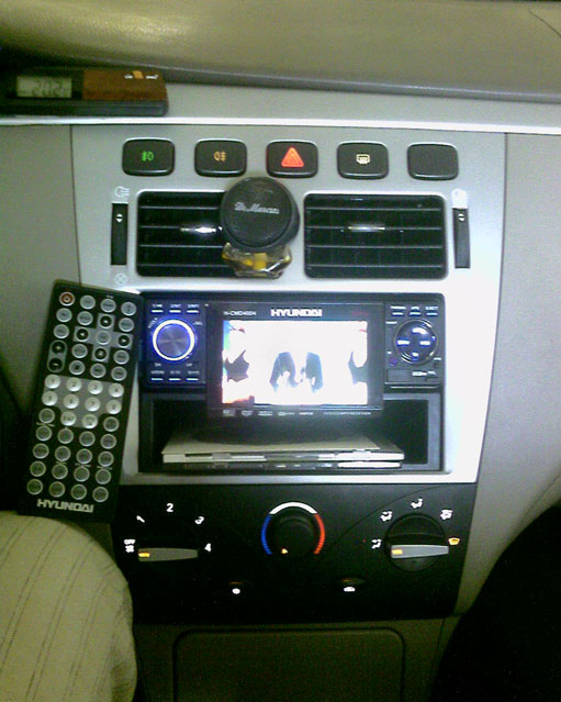

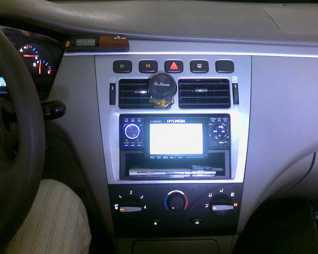

lprot, я вижу у тебя на торпеде справа под "козырьком" находиться какой-то прибор.
Что это?
Пон травня 26, 2008 10:36
Термометр для внутренней и наружной температуры c подсветкой Secutronic HT11A 6$:
http://www.secutronic.com.cn/ArticleSho ... cleID=1438
Только дизайн у меня другой (А - серия под дерево)
Датчик внешней температуры прилепил внутрь стойки ветрового стекла (эта ниша, сообщающаяся с улицей, находится над резиновым уплотнителем, в который уходит проводка для водительской двери).
Правей:
Ароматизатор Dr.Marcus Speaker 3$: http://dr-marcus.com.ua/01.html
