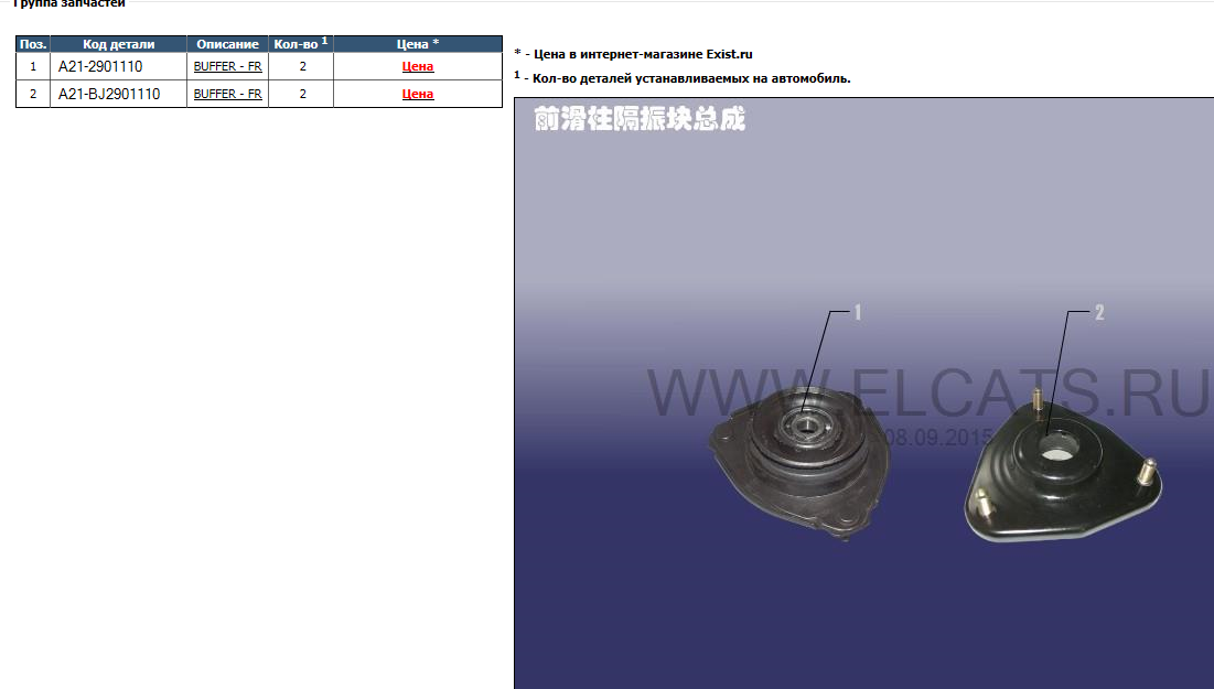

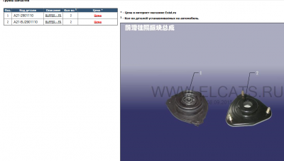

Повідомлення Re: КПП
Я так и думал)))Дело в том что данный номер написан на родном тросе передач.Но если открыть каталог и посмотреть номера,то родным окажется такой трос A21-BJ1703090.Дело в том,что именно запчасти с буквами BJ вначале допустим от той же подвески(аморт,опора)идут на нашу машину.В общем китаёзы всех запутали на фиг.
Все кто берёт троса без букв жалуются на то,что они короче.А тот что с буквами дороже собака.
При чём запчасти без букв идут как основные,они первые в каталоге.
