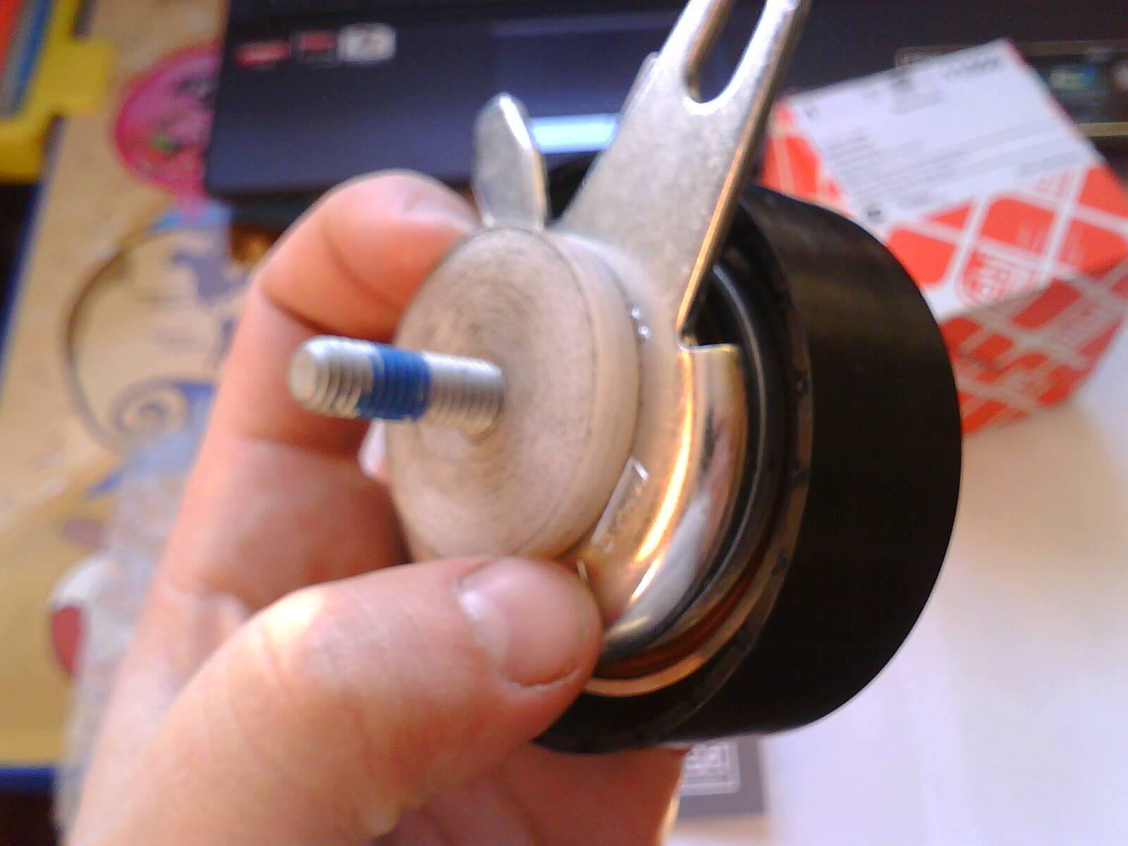

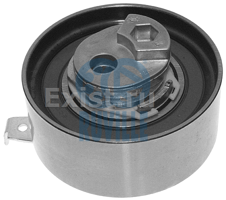

Эта история имеет продолжение. На СТО когда выставляли метки, мастер, если его так можно назвать натянул ролик нового образца не в ту сторону и он стал как обводной. И вот через 20 тыс. у меня глохнет на 130 км/ч машина. Результат - ремень целый, обломало болт на 8 натяжного ролика и 16 клапанов в утиль. Но и это еще не все. После ремонта поставили новый ролик(нового образца), завели а ремень сходит на распредвалы. Оказалось вокруг отверстия, куда вкручивается болт на 8 чуть вдавлена поверхность и так как у ролика нового образца поверхность соприкосновения с блоком в одном месте практически отсутствует произошел перекос ролика. Шайба не каленая не помогла, т.к при затяжке болта происходило ее вдавливание. Вообщем поставили ролик старого образца оригинальный (Си Эй Автомотив), я его заменил на 40 тыс. и не выбросил, так как был как новый. У него поверхность соприкосновения намного больше и поэтому все нормально. Начал искать ролик старого образца, но оригинала нет, одни подделки. И вот сегодня увидел и купил вот это чудо. Продавец магазина в котором я постоянно покупаю запчасти( кстати он не советовал раннее покупать у них ролик старого образца - подделку) сказал, что фирма немецкая но делают в Китае, заказывали ролики нового образца(473H-1007060АВ), а пришли вот эти, но качество гарантирует. Вот фотки, что может кто сказать по этому поводу, стоит ли его ставить или делать каленную шайбу.

Подделка она и в Африке подделка.Возьми SNR GT365.04,сделай шайбу( толщиной 5мм, Dвнешн.= 25-30мм, Dвнутр. - под болт)и не компосируй мозг.А мастер мудак.

Шайбу не хочется ставить, т.к. соединение не очень надежное получится, а узел серъезный. Я не пойму почему номер стоит с буквами АВ, а сам ролик старого образца?

любое, уважающее себя, и потребителя пр-во, будь то кетайская фирма, или немецкая с пр-вом в кетае, будет нормально, и правильно маркировать запчасти.
:o это шутка да?Речь не идёт о шайбе на новый ролик.Речь идёт о шайбе на старый ролик,вернее ролик который похож на наш старый нормальный ролик.И площадь прилегания там огромна+как ты сам можешь догадаться.держится старый ролик не за счёт затяжки болта(что в принципе и произошло у тебя),вернее не только за счёт болта.
