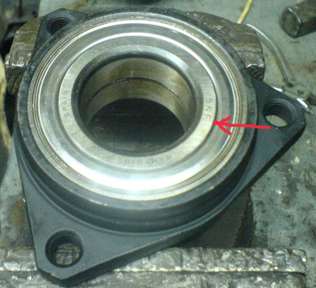

При внимательном осмотре полетевших ступиц обратил внимание на то,как попадает грязь в ступичный подшипник.Грязь попадает в подшипник со стороны гранаты.Подшипник со стороны колеса в идеальном состоянии. Сальник имеет достаточно хорошую герметичность.Оказалось,что грязь попадает между металлическим кольцом сальника и посадочным местом ступицы.
В этом месте зазор имеет приличную неплотность.При разборе ступиц было видно,что грязь попадает именно в этом месте.
Устранение причины.
Для того чтобы загерметизировать неплотность я применил клей супермомент в маленьких тюбиках.Из тюбика с клеем аккуратно залил неплотность,чтобы клей не попал на внутреннюю обойму,так как с ней сопрягается граната.
Вывод.
Больше меня ступицы беспокоить перестали.

фотка

Вчера посмотрел на ступицу б/у и покрутил ее. Там где показано залить клеем - происходит вращение кольца и герметизация такая ничего не даст.

Человек так и не ответил(на красном форуме)каким макаром он будет стойку наклонять,когда второй болт закручен и шток тоже :-D Я называю это,слышал звон,да не знаю где он.И ступица эта на фото не наша)))))
