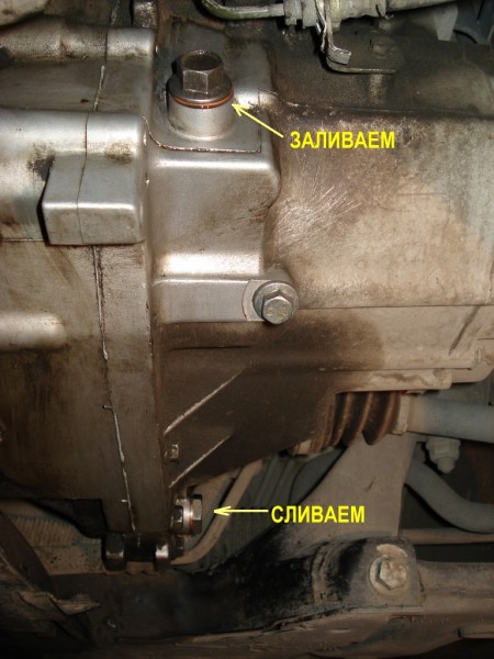

Сообщение Re: коробка передач
Ребят а куда масло в коробку заливать??? Я чёт не нашол :( И как уровень масла в коробке проверить??? :( Спасибо заранее!!!
Пт апр 12, 2013 13:49
Сообщения: 1761
Откуда: Запоріжжя. Україна.
думаю по фото разберёшся, заливной болт , это и есть уровень масла в коробке.
DSC005~1.JPG [ 629.37 КБ | Просмотров: 5171 ]
Пт апр 12, 2013 15:31
Сообщения: 4707
Откуда: Київ. Україна.
Да через датчик скорости сверху можно
2-2.3 литра влил и порядок!
