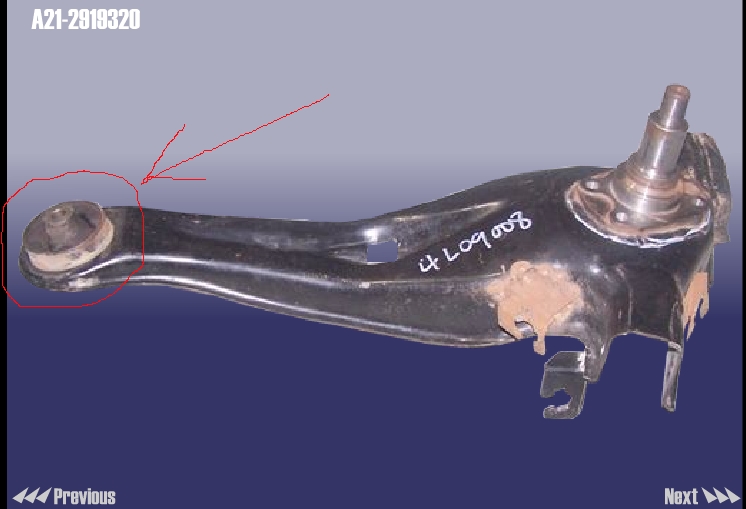

Доброго времени суток.
Есть сложность, нигде не могу найти отдельно сайленблок заднего рычага продольного (у всех поставщиков, сайленблок только в сборе с рычагом). Каталожный номер рычага А21-2919320. Платить 800 грн за рычаг при необходимости заменить сайленблок в 80-90 грн. никакого желания. ПОДСКАЖИТЕ КУДА ОБРАТИТЬСЯ!!! Буду признателен если отпишитесь кто как выходил из положения (думаю я не первый с данным вопросом). Поиском искал тему - ненашел :( , собственно пишу. Возможно какие аналоги (огромная просьба варианты "возможно подойдет" - не кидайте плс., так как выделить время на замену имея на руках огромная проблема, неговоря о затратах времени на подбор вариантов.)

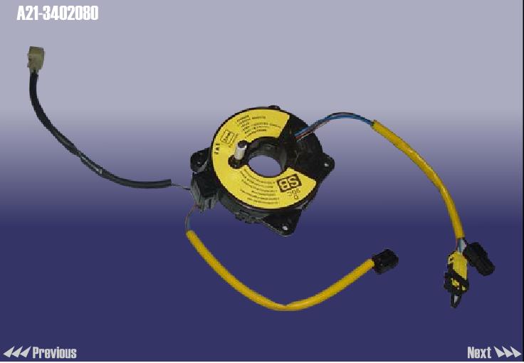

А так же за недорого куплю А21-3402080ВА (контактное кольцо, в народе "улитка") Элара Люкс (мультируль)
Заранее благодарен!!! ;)
Комментарий к файлу: Контактное кольцо "Улитка"
Улитка.JPG [25.86 КБ]

Комментарий к файлу: сайленблок обведен красным.
Рычаг.jpg [ 121.1 КБ | Просмотров: 6352 ]

Глянь в неоригинальных запчастях в моём последнем сообщении!
На Русском форуме много инфы!
Ср окт 06, 2010 15:50
Сообщения: 3662
Сообщение Re: Сайленблок заднего продольного рычага А21-2919320
отдельно не продается рычаг только в сборе
стоимость от 600 грн
можно выпресовать и попробовать подобрать
подвеска у нас от 9-го Лансера ищите в этом направлении

Искренне признателен, тут на форум урывками время выделяю - не говоря, к сожалению, на подбор детальки :(
За вектор огромное спасиб.

нужно с выпресованным идти на рынок и подбирать
ну или правда почитай русский форум

Просмотрел темку, там реч идет о сайленблоках передних рычагов - не то.
нигде немогу найти тел. ребят, у которых на Перова 208 или 218 павильен (вдоль дороги), мож у них поспрошать, так как некоторые торгующие, возят их отдельно, но сейчас нет в наличии...
На рынок это хорошо, но пытался год назад найти тормозной шланг передний правый в пружиновой оплетке к суппорту крутится - ничегошеньки не получилось с аналогом - нет их. Пришлось взять Тиговский и ставить перевертом. Но в этом случае - цена вопроса 15 грн разницы и 2 часа времени. А с вопросом сайленблока 0,5 мм промах штангенцыркулем на рынке - и либо невпресуется либо со свистом - тут точность нужна

Думаю что подобрать всё таки можно! ИМХО
зы! О глянь ещё бортовые журналы по Эларе! Может там что есть! 8-)

Сайлентблок рычага рычага заднего продольного от Мицубиси -4120A001,аналоги-RBI M25CS30B;Febest MAB-072;Hanse HR 892172

ты себе менял, или по каталогам (геометрию, размеры, взаимозаменяемость) отыскал???

Я не менял задние сайлентблоки,они у меня и свои нормальные.Помятуя,что вся подвеска наших машин от Ланцера,значит и этот такой же как у нас.По крайней мере брал сайлентблоки на передний рычаг(задний)от Ланцера,один в один.Да вся подвеска оттуда.

Геометрию,взаимозаменяемость и размеры ты нигде не найдёшь,пока сам в руках не подержишь.

По коду 4120А001 на сайтах запчастей Мицубиши - Аутлендеровский по 300 грн/шт (говорят оригинал). Неоригинал по 180-200 грн реально купить???

http://www.polyurethan.ru/index.php?productID=1577
например немного дешевле
Их дилер в Украине

по итогам прозвона полиуретановый 360 грн (типа вечный), резиновый 252 грн.

неплохо косят на сайте получается полиуретан 250-260 грн в перерасчет с рублей

100% 1050р.х 0,262 = 262 грн

Полиуретан вечный? :-D :-D :-D

Ничего вечного не бывает. На 41-м Москвиче там такие же СБ точно вечные.

Нашел еще новый неоригинальный рычаг на Элару в сборе с сайленблоком 320 грн, планирую на выходных посмотреть, евли все гуд, буду покупать.
