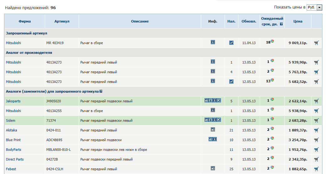

Рычаги от Ланцера Blue Print ADC48695 и ADC48694
Опоры амортизатора A21-BJ2901110
Опорные подшибники A21-2901040
Стойки стабилизатора Blue Print ADC48547 две штуки
Ну и желательно втулки стабилизатора A21-2906013
Заменишь это всё и про перед забудешь.
