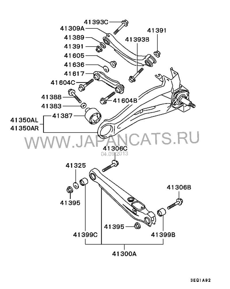

Какой сайлент нужен?Номер на картинке назови.

Для яков12:
41399С
