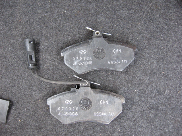

От чего кто ставил колодки на Элару?

Те, что мне подходят - отсутствуют, сроки поставки ни кто ни чего не обещает.

Да, морока. Может есть смысл сразу поменять суппорта под второй вариант колодок?

Посмотрите, может от Chevrolet Evanda other Epica подойдут,
ступица один в один...
Тормозные колодки по виду очень похожие,
НО не заметил на витрине есть ли датчики износа...

Да ступица как на истаре, и на форе я так понимаю -одно и тоже...только наша ступицы погрубее будет -надо срочно ехать на базар и сравнивать. По фото выглядит ОЧЕНЬ похоже

Колодки от Истара сегодня смотрел, очень похожи, но при вложении на рисунок моих Истаровские меньше по размеру!!!!!!!!!!!!!
Однозначно не оно!!!
Глазомер иногда обманывает... :-D

На российском форуме (кстати, у нас присутствует один из активнейших его пользователей - Marat) говорят, что на фору подходят колодки "итальянского производства на Ауди 200 с датчиком износа"...

Ищите от Escala с бренчалками, как и на Пассике,
600 рублей,
с датчиками износа по 700 рублей на заказ через неделю....,
с бренчалками есть и сейчас...
На Энергетиков 59, Павильон Г-1 тел. 954-54-85
или (901) 302-80-56 или (951) 655-71-51
как зовут не спрашивал, я там год назад себе искал от Ауди....
сегодня вспомнил поехал...
он посмотрел в компьютере, по Вашим двум размерам и каталогу,
потом в компьютер... к сожалению, мальчик мне номер по каталогу
не дал..(понятно - его хлеб), но по КАТАЛОГУ колодок я успел слямзить название ESCALA....

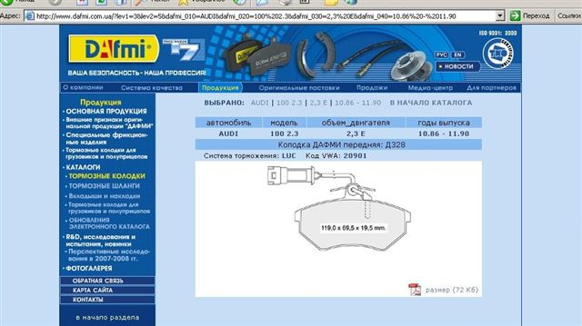

C Ауди 100 подходят с датчиками

100% у меня стоят и вот уже почти 24 000 км прошёл и
отлично и ещё и износа не видно!! :-o :x

Бубон, чего ты паришся - человек написал и показал ауди 100 ауди 80 и т.д едь на базар и бери любые на уади 100 думаю тебе не менее 10 вариантов.
Я вот Дафми из Днепра нашел -наверное баксов 18 стоят.
Только размеры тут немного другие. Может Ты не так мерял?
