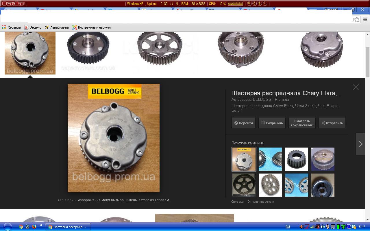

Вопрос№1 В Украину поставляли "кастрированые" моторы? Нет механизма корректировки угла открытия ГРМ. В каталоге запчастей на Элару шестерни ГРМ с корректором, по факту голые!

Вопрос №1 На каких машинах? Не понял вопроса. На многих авто эта система установлена. Речь идет не о УОЗ, а за газораспределение (угла открытия газораспределительного механизма (клапанов)). На Ниже фото с какого то интернет магазина, и в электронном каталоге по Эларе именно такие шестерни. Вот я и предположил что комплектация в Украине "кастрированая". Вопрос №2 Соответствует ли заявленная мощность действительности. Я сильно сомневаюсь.А ниже теория по кол-ву топлива (по компу) которое должно поступать для достижения заявленной мощности. Максимальные параметры которые показывает комп по расходу топлива не соответствуют заявленной мощности. Хотя скорей всего расход больше,а комп просто не показывает.

Вопрос из разряда - что не так с Чери, что не устраивает? Не устраивает что не Мерседес! Не устраивает что Ланос с перекрестка обгоняет, не устраивает что расход минимум 8 литров, а шкода Октавия при своих 150 лошадях (в 2х литровом моторе) 7 литров. Вопрос по моему ясен и понятен! Почему стоят не такие шестерни как в каталоге! Соответственно отсутствует "Система изменения фаз газораспределения".
Система изменения фаз газораспределения (англ. variable valve timing, VVT) регулирует параметры открытия клапанов в соответствии со скоростью вращения и нагрузкой на двигатель. Благодаря этому достигается более эффективное использование мощности двигателя, снижается расход топлива, снижается загрязнённость выхлопа.
Таких доводов достаточно? Стоят ли где-то (в Российской сборке) эти шестерни?

Ну, Зображення
по картинке видно какое еще оборудование должно стоять в этой системе. Если своими словами, то нужно установить хрень, которая будет автоматически изменять натяжку ремня (цепи) грм. Причем, мне так кажется, с ремнями такие системы не используются, слишком большая вероятность проскока. Но это только мысли, может и ошибаюсь.
Почему такие на Чери в Украине не ставят??? Так может и ставят, это в Укравто спросить нужно.

Функция фазовращателя - менять (в заданном диапазоне ) положение распредвала(валов ) относительно коленвала. Происходит все это в самой шестерне (она состоит из двух половинок вращаюшихся в ограниченном диапазоне относительно друг друга , при этом к одной половине "прикручен" ремень/цепь а к другой - распредвал) устанавливается при этом и на цепи и на ремни. Натяжка при этом остается неизменной.

Ну а я о чем. Шестерня в каталоге очень похожа на управляемую, вероятно всего есть системы не на гидравлике , ну а скажем на центробежной силе. Кстати не натяжение ремня, а смещение внутренней оси от внешней самой шестерни, причем внутренняя ось выбегает вперед.

Центробежных не знаю , (разве что опережение зажигания в "классике")) а самые распространенные гидравлика да электропривод.

Но вопрос, не об этом. Спасибо за инфу про фазы. Вопрос о том что в каталоге есть, а у меня нету :)

Понимаю , но дешевше взять что-то готовенькое а не лепить по каталогу (если вы об этом) - перепрошивка ЭБУ , доработка проводки , врезка клапанов (а скорей всего замена ГБЦ) - тот еще гемор.
Да и "абонплата" за пользование сразу повышается - масло только предписанное (обычно дороже "любого"), профилактика фильтрующих сеточек , иногда выходят из строя электроклапаны , подклинивают фазовращатели - в общем как везде свои плюсы с минусами.
