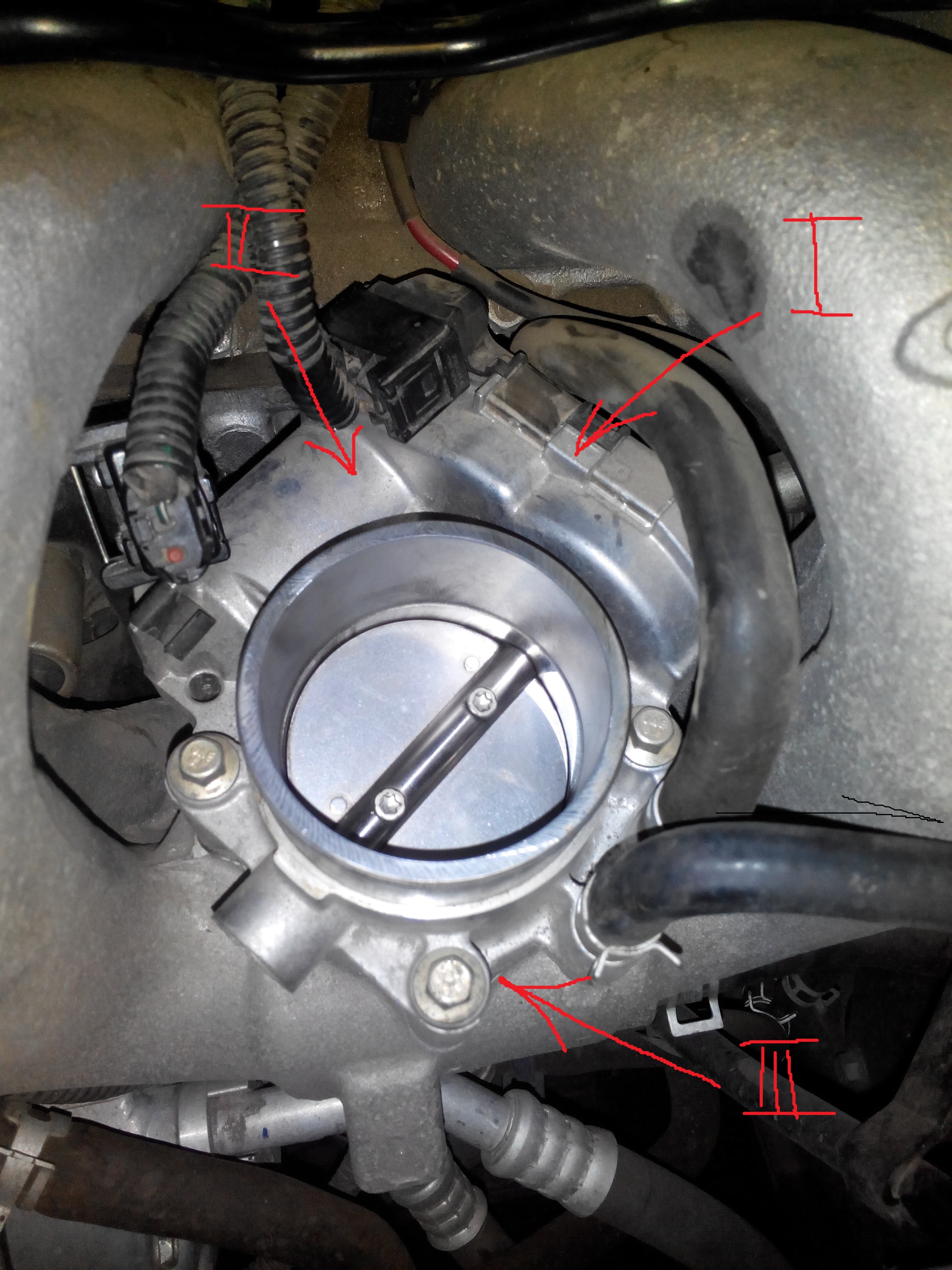

Всем привет,хотел снять почистить дросельную заслонку(пооткручивал 4 болта)но не смог снять(болты были посажены на клей,закрутил обратно(без клея)намокла маслом прокладка под заслонкой!ЕЕ нужно теперь менять или она просто высохнет?Проехался вроде не сочиться.....

Я не могу понять,что тогда в Этом узле?Дросельная заслонка токо?А збоку там что то продолговатое есть что внутри? под номерами 1и2?его тоже нужно почистить из нутри?А номер 3 собственно где намокла прокладка,кстати заслонку когда открыл,в колекторе обнаружил немного масла,это норма?

под № 1 и 2 там моторчик и контакты (вроди так) их не нужн чистить. Тебе саму рабочую часть нужно чистить
Про масло я тоже когда смотрел то беспокоился но уже понял шо это норма. Но я его всё таки вытирал

Ты хочешь сказать что номера 1 и 2 не чистятся,а сама очистка узла это "попшикать" на заслонку?И судя по фото "она"чистая?

Ну вроди так. (но сильно не натаиваю)

я бы тоже не рекомендовал. I и II не вскрывать. как бы бед не наделать больше.
по ходу Varelik прав. там только моторчик и контакты

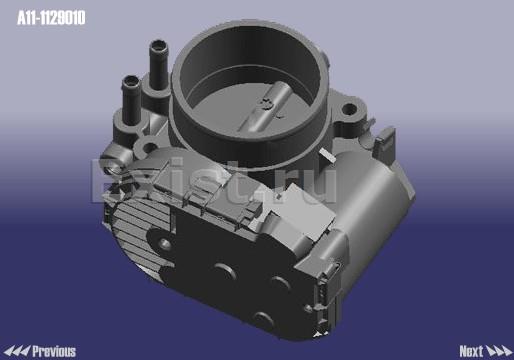

Это заслонка амулета А11(Амулет)на картинке ,А21 это (Элара),они разные насколько мне известно.....Или нет?

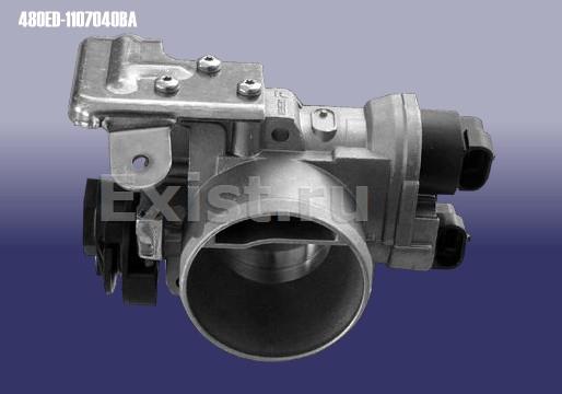

фото с оригинального каталога экзита двигатель 484

Всё я разобрался,поискал в каталоге,Оказывается на амулеты ставилось 2 вида заслонок(первых моделей и более поздних),первая заслонка с Рхх(датчиком холостого хода,При не падающих оборотах,стоило бы просто заменить этот датчик,и обороты в норме)!А вторая заслонка Это с Электроникой,в случае что на Эларе стоит(как вылечить болезнь "шальных оборотов" на них так и не выяснили...
