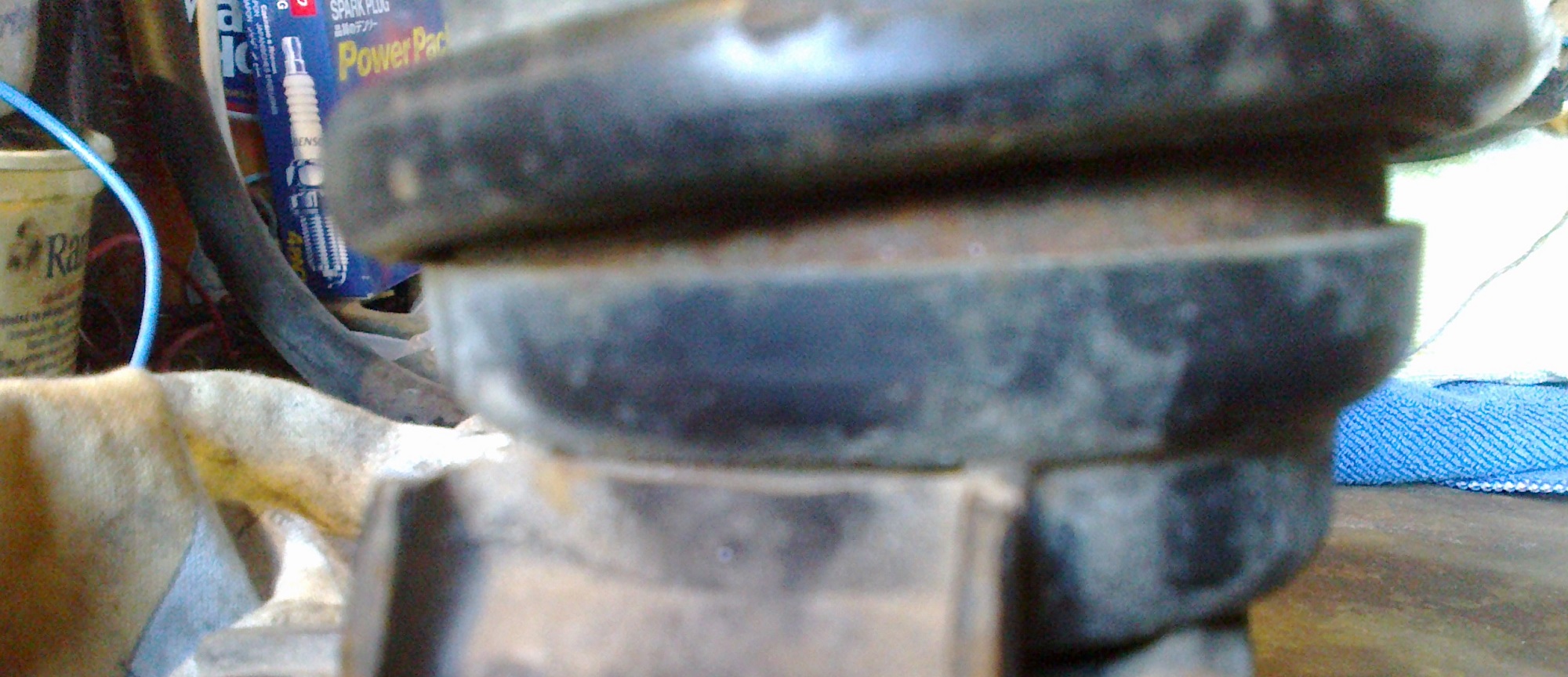

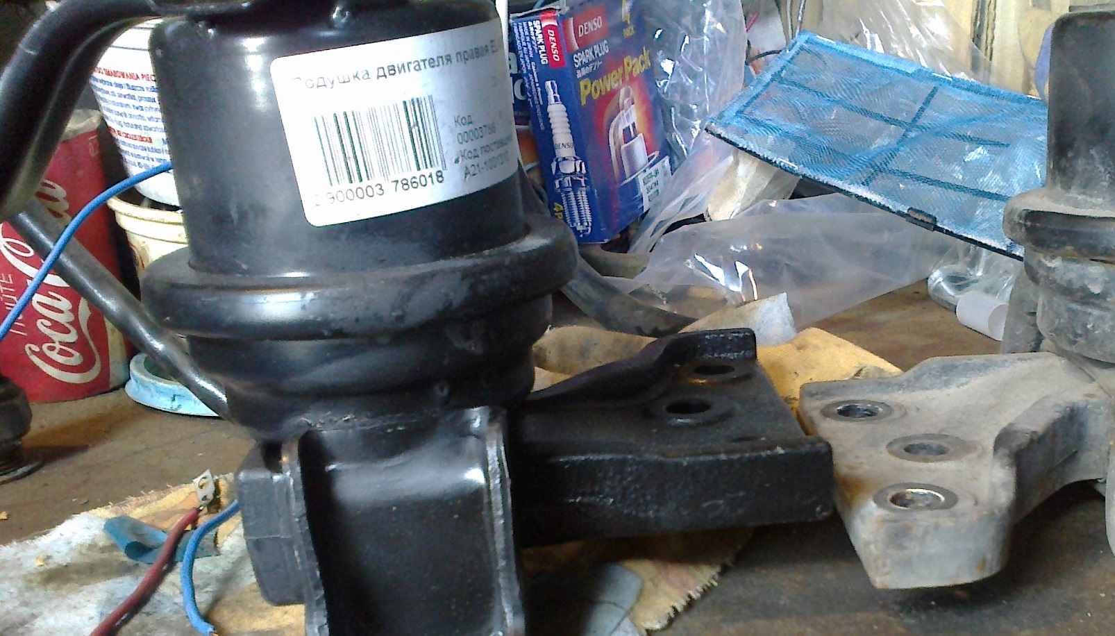

Повідомлення Re: на холостых вибрация
Вот сегодня дошли руки до замены правой подушки двигателя. Натолкнуло на это шаг появление вибрации на руле. При покупке ее не было, а весной неудачно стартанул с пробуксовкой в грязи и появилась дрожь на руле. Почитал форумы, полез осмотреть опоры — задняя надорвана, передняя продавлена, но целая. Купил вставки в опоры(номера на форуме). Сначала заменил заднюю, фоток нет, не было чем сделать. Попутно сделал немало открытий для себя(механик с 30-летним стажем) по части размеров граней болтов и гаек. Пришлось отложить остальное на следующий выходной и прикупить инструмент. В общем сегодня заменил и думаю, что вовремя. Вибрация практически исчезла, передняя опора стала на место. точно в центр, задняя вообще чудесно. Да и было отчего, смотрите фото, там все видно. Только не понимаю, что перекосило так опору, может при замене ремня ГРМ не затянули как нужно крепление к движку, хз.
