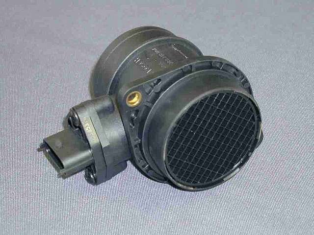

Он находится в датчике массового расхода воздуха,меняй датчик целиком.Ставь вазовский 116

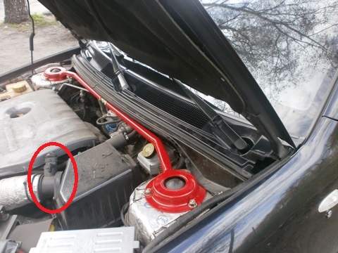

Спасибо за ответ. А где он установлен. Во впускном колекторе или где

Сообщение Re: Дергания при разгоне
на патрубке между декоративной крышкой и ВФ, № по каталогу A11-3614011, но цена не привлекательна , на экзите 865 гр с ожиданием 4 дня.
так что надо прислушаться к совету якова, вазовский может дешевле.
