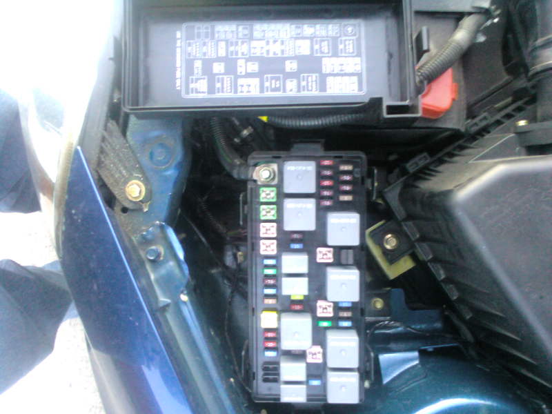

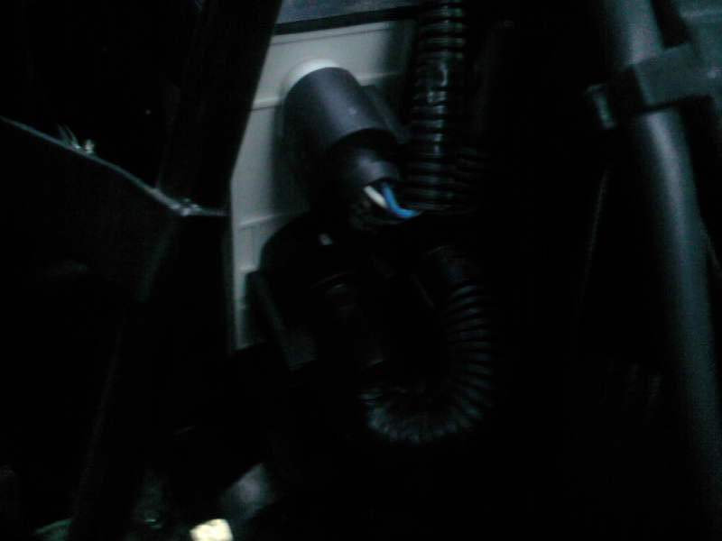

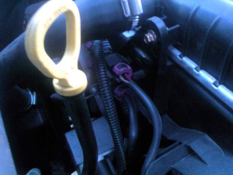

На самом деле всё было очень банально... спустя полтора часа возни и перегревания машины сотрудники СТО на Салутной 2 выяснили что у меня попросту не подключены кабеля на контролирующие реле.
Прилагаю фотографии контрольных точек проверки контактов.
Вопрос: Как можно проверить работает ли у вас вентиляторы обдува двигателя (они же вентиляторы обдува радиатора охлаждени жидкости охлаждения двигателя)?
Ответ: Наиболее простой сопособ - При включённом двигателе необходимо перевести регулятор температуры воздуха в положение холодный воздух или в центральное положение (главное что б не обогрев) и дополнительно включить кондиционер. После таких манипуляци будут автоматически запущены упомянутые вентиляторы. Можно поднять копот и убедится в их работе.[/b]
Комментарий к файлу: И, наконец, если крепление разъёмов -ok! и вентиялотры запускаются путём закорачивания проводников см. рисунок 18 но не запускаются путём включения кондиционера то проблема вероятнее всего кроется в сгоревшем проводнике, или датчике на двигателе. На фотог

Комментарий к файлу: Далее заглядываем ещё чуть инже и видим реле контроля запуска вентилятора. Должно быть подключено два разъёма, как на риснуке. У меня один был засунут под аккумулятор...

Комментарий к файлу: А именно заглядываем вот сюда. И видим ( по центру фотографии) два контакта, в фиолетовых защёлках. Это контакты питания вентиляторов. Необходимо проверить надёжность их сеодинения. К стати как вариант можно проверить запускается ли вентиляторы путём зак
