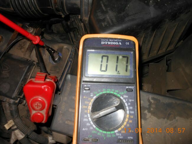

В начале лета сел аккумулятор. Приехал к электрику, тот посмотрел и сказал что проблемы с генератором - недозаряд, в общем починили генератор и теперь как положено при зарядке 14,4 В, но сказал что еще большой ток разрядки аккумулятора: при полностью выключенной машине составляет порядка 0,1-0,2А. Начали с ним искать проблему - и вышли на кабель, питающий передний ISU (Front ISU A21-3600030 В салоне под торпедо слева от рулевого вала). Поотключали все разъемы с него - ток стал как положено - 0,01А, только дал на блок питание - сразу 0,2А (без подключенных потребителей). Значит проблемка в самом блоке - где-то что-то там подкорачивает. Электрик в блок лезть не хочет, говорит что наверное это норма. Меня "терзают смутные сомненья" на этот счет.
Сейчас купил новый аккумулятор, интересует вопрос: а кто-то мерял у себя ток разрадки? Чувствую что если это проблемма то аккум. проживет не долго.
Если есть у кого-то возможность - посмотрите у себя какой ток разрядки (Отключаем минус, подключаем к мультиметру с разрывом и смотрим на Амперы) по науке должно быть порядка 0,01-0,04 А с включенной сигнализацией. Заранее спасибо!

0,2А - это наверное многовато, а сигналка штатная или установлена дополнительно?
К примеру, аккум 60А/ч , за 10 часов разрадится на 2А, за 100 часов - 20А, за 300 часов (это всего 12,5 суток) - все 60А, то есть аккум в "ноль"!
По правилам эксплуатации автомобильных аккумуляторов летом разряд не должен превышать 50%, а зимой - 75%.

По какой такой науке? :o А передний блок управления от чего питается?А блок сигнализации от чего?200ma ЭТО АБСОЛЮТНО НОРМАЛЬНО!!!

яков12 прав! Но все-таки значение в 200 мА несколько завышенное для дежурного режима. Может быть это значение тока не дежурного режима, т.е. ISU "скоммутировал" какого-то потребителя.

для Элары, ток 100+мА нормальный ток покоя.
в большинстве авто так и есть, ток покоя порядка 50мА.ч 0.1 мА.ч этодаже много.
хз по какой причине Элара хавает так много. " конструктивная особенность" электронных блоков так сказать :-)

Спасибо откликнувшимся, в общем пока посмотрю как поведет себя новый акуум, если проблем не будет значит такова конструкторская особенность Элар.
Но все-же интересно было-бы чтобы кто-то на своей Эларе при случае посмотрел а что у него ;)

зы- главное, что определили- ток покоя 100+ мА это нормальный, рабочий ток потребления Элары.
