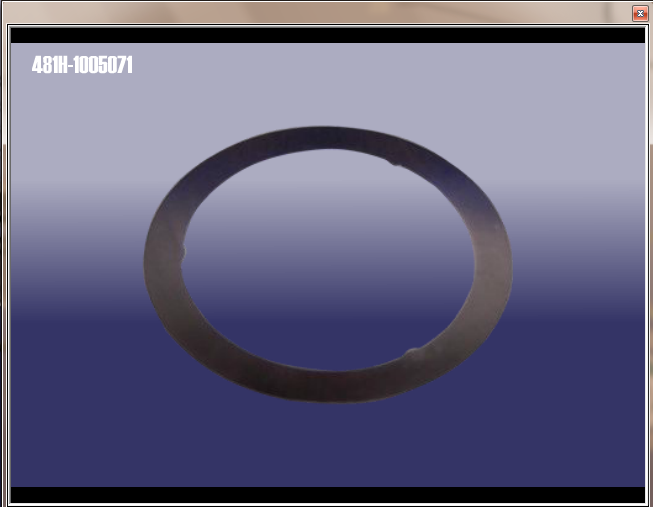

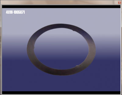

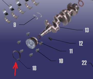

Стоп, а между шкивом и коленвалом должна быть прокладка????
Я вчера монтировал так. Был собран привод ГРМ, надет кожух. Поверх пластмассы кожуха прикручивается шкив на 6 болтов вроде. Прокладки там не было.

Я честно про прокладку не помню,ну в смысле когда ГРМ разбирал это было 4 года назад,но по каталогу есть.
